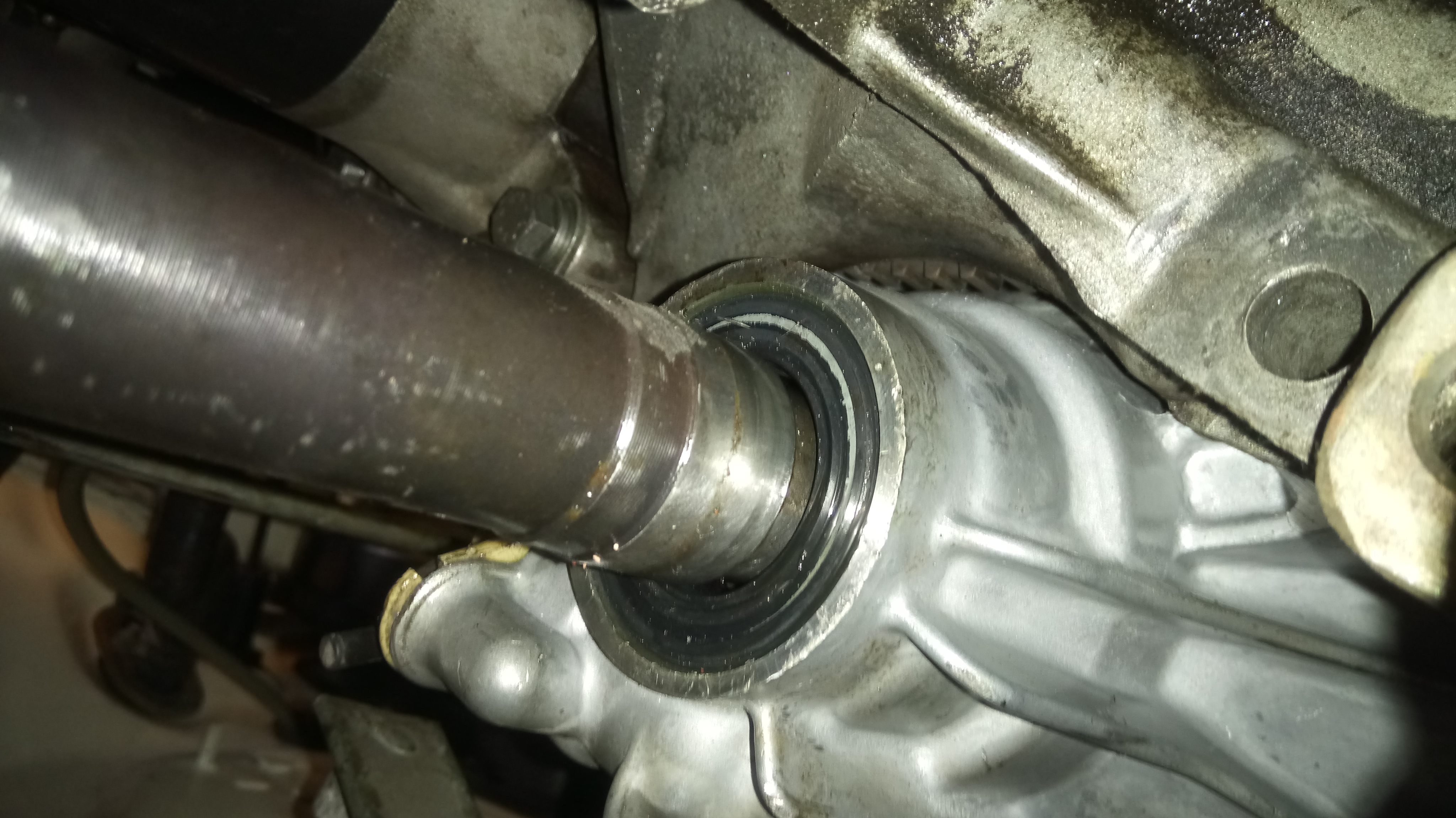

Le joint spy est celui d'origine, neuf puisque boîte neuve, le cardan est un "normal" de 205 rallye, à priori pas de raison de le changer... Sauf si j'ai loupé un épisode

A part changer ton joint spi, je ne vois rien d'autre !Sylvain60 a écrit :Et vous avez une idée de la raison de la fuite côté cardan passager ? Ça pisse comme pas possible.

Je trouve pas l'info sur le diamètre d'axeSamuel60 a écrit :Le diamètre de l’axe de cardan..
Si tu fais référence à la modification du cardan axe en 14 ça je l'ai fait mais c'est l'autre cardan qui fuit
Je vais essayerbob_063 a écrit : A part changer ton joint spi, je ne vois rien d'autre !

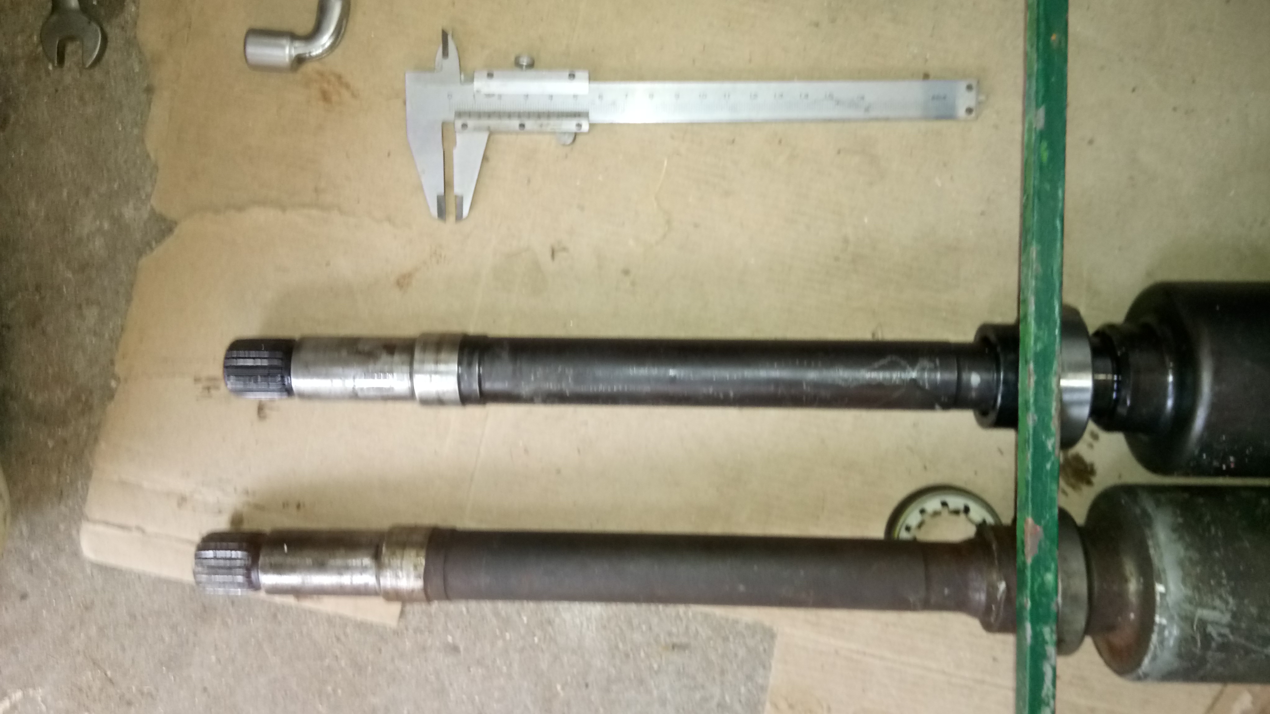

À y est j'ai compris
Cardan SKF trop court En bas mon vieux cardan
En haut mon cardan SKF presque tout neuf de chez Oscaro... Il y en manque un bout...
Et là on dit bravo Oscaro
Ce qui est dingue c'est que le cardan SKF ne fuyait pas dans avec mon ancienne boîte. Je devait avoir le cardan au bord des lèvres si osé dire...

Je viens de voir la photo des cardans, on dirait que le roulement et la bague ne sont pas emmencher à fond sur le cadran, ce qui te créerait cet écart.

J'ai pas chercher à comprendre, je l'ai remplacé.jeremy30 a écrit :Je viens de voir la photo des cardans, on dirait que le roulement et la bague ne sont pas emmencher à fond sur le cadran, ce qui te créerait cet écart.
