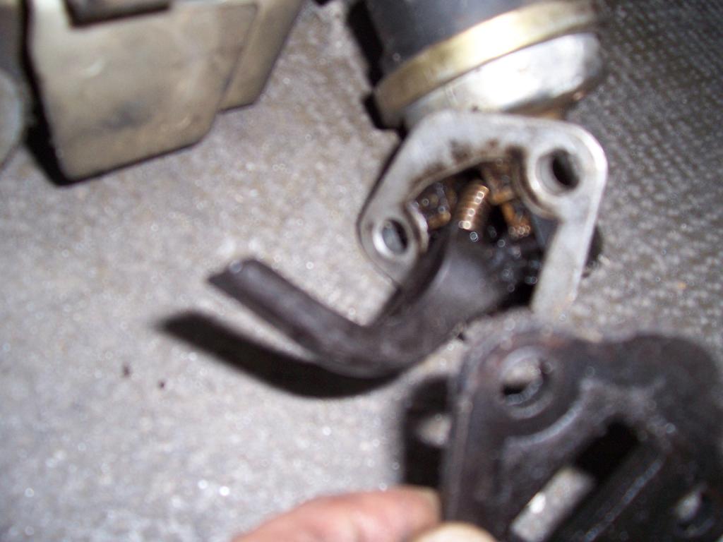

barauto
Messages : 748
A remercié : 63 fois
A été remercié : 27 fois
Message par barauto »
je t'ai pris des photos monter , démonter, sans ( avec pompe électrique)
100_3525 r.JPG (66.99 Kio) Vu 2560 fois
100_3533 r.JPG (67.29 Kio) Vu 2560 fois
100_3538 r.JPG (74.6 Kio) Vu 2560 fois
