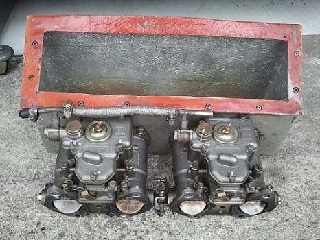

yoann88100 a écrit :Sur la mienne j'ai ça :
Apparemment une installation réalisée en SAV par Peugeot pour régler ces fameux problèmes de démarrage à chaud.
J'ai une paire de carbus Weber d'AX d'avance et la plaque de fixation de la boite a air a ce genre de choses, demain en allant remonter mes soupapes je ferais une petite photo ;)

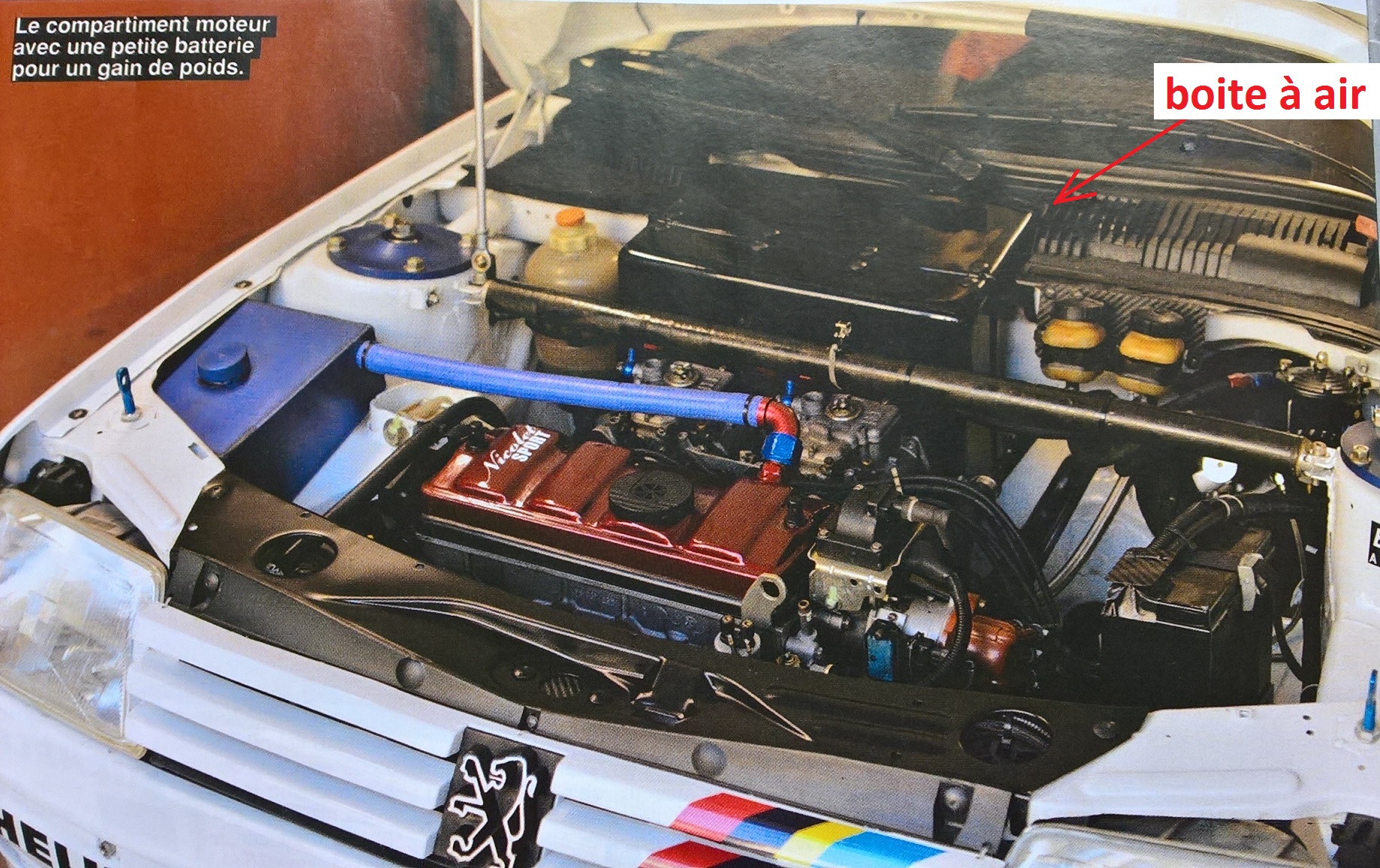

Une question à propos d'admission. Dans 205 Magazine qui propose un article sur la réplique de grA du GCP (avec quelques coquilles "_" ) , il y a une photo de l'admission.
Si quelqu'un peut me dire par où l'air rentre dans la boiboite à coucou :?:

Re: Modif boîte à air origine
Probablement par la baie de pare-brise.
En dehors de la face avant, c'est l'endroit de l'auto où l'air arrive en grande quantité par dépression.
J'imagine que c'est ça, car on ne voit pas de tuyau arriver à la boite à air depuis le devant.
Dernière option, arrivée d'air par le dessous de la voiture...à vérifier :ok:

Un de mes collègues, ancien motoriste chez RF1, m'a dit que normalement les 205 Gr.A usine prenait l'air au niveau de la baie de pare-brise via une découpe dans le tablier.
A savoir que c'est l'endroit sur une auto où, en roulant, la pression d'air est la plus forte, c'est l'endroit idéal pour alimenter les carbus, d'autant que "bizarrement" sur les TU, ils sont à l'arrière du moulin ^_^
Étonnant car les ex-usines du Fofo ne l'ont pas... :unsure:

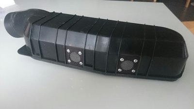

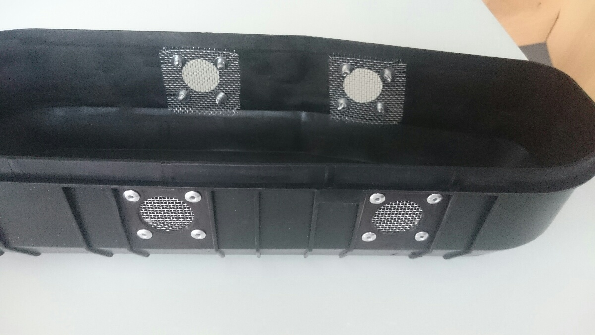

Voilà, modif faite, il n'y a plus qu'à monter ça sur la voiture
C'est pas aussi radical que Xallos mais ça devrait le faire !
