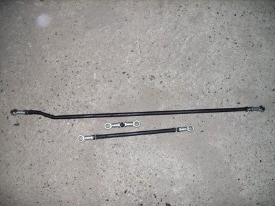

Messages : 4507
A été remercié : 93 fois
Re: Infos dimensions biellettes de boîte
moi j'vais fait ca sur la f2000
c'est une tige filetée de qualité basique dans un tube, et il y a donc 2 ecrous soudé de chaque coté, pour l'immobiliser
