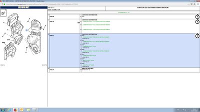

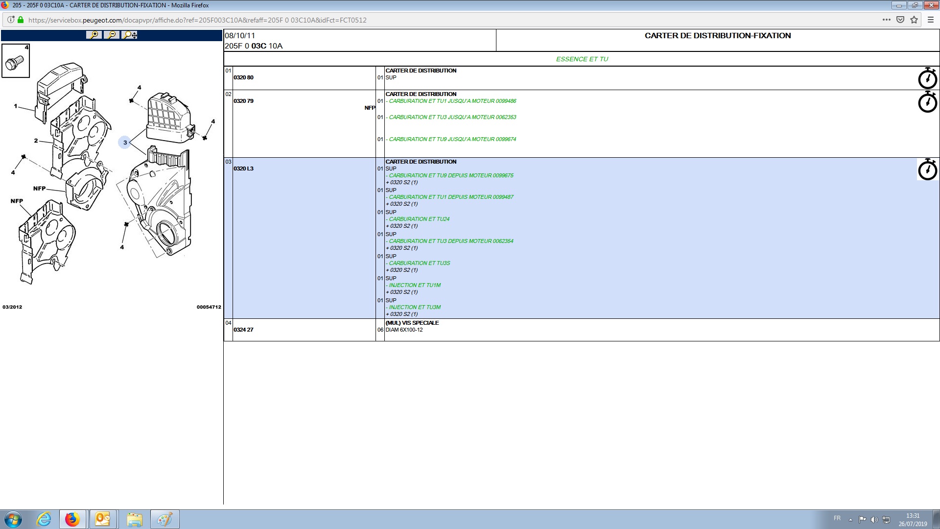

Lilive
Messages : 9124
Localisation : Agen (47)
A remercié : 3 fois
A été remercié : 171 fois
Re: Pièces communes TU24
Message par Lilive »
TU9, TU1 et TU3 ce sont les mêmes carters (en 2 parties) :ok:
Messages : 3737
A remercié : 135 fois
A été remercié : 292 fois
donc Lilive, je peux acheter des carters de TU1 , ils se montent sur nos TU24 ?
Lilive
Messages : 9124
A remercié : 3 fois
Tout à fait Mr 2x6 "_"
La preuve par l'image :
tout en sachant que le bloc TU24 est dérivé du TU1 ;)
