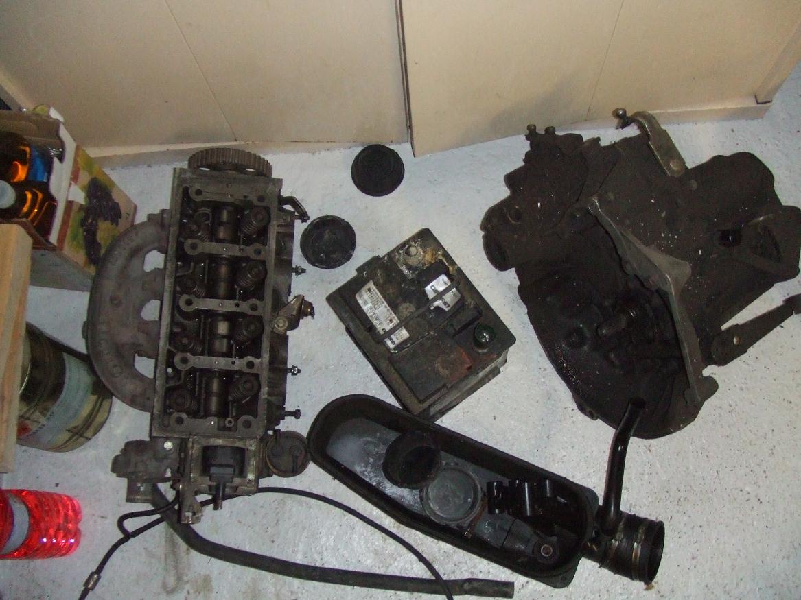

j'aurai aimé savoir, ou qu'on voit la difference entre un bloc moteur de tu3 et d'un tu24? et pareil pour la culasse??et est-ce que les diametre des soupapes sont les memes entre tu3/tu24?? :) merçi!
je n'arrive pas a differencier la culasse par rapport a tu3/tu24!

Pour le tu24, le bloc doit etre un M4A ou M2A. La culasse, ben tu le vois au niveau de la pipe d'admission, elle est spécique.

ben, justement, sur le bloc, y a plus rien d'ecrit dessus!! la plaquette est couleur alu!!

au niveau de la pipe d'adm?? quelle est la difference alors??

Sur le bloc, tu dois avoir une plaque noire avec marqué : M4A ou M2A. Ca doit etre à coté du numéro de série du moulin.

sur la Rallye il y a 5 ancrage pour la pipe (un entre les corps 2 et 3) sur les TU3s 6 ancrage ;)
pour le bas moteur, tu mesure la hauteur :mrgreen:

par contre, peut-tu mieux m'expliquer comment on fait pour mesurer la hauteur du bloc? je pense que pour mesurer il faut partir du plan de joint au niveau du joint de culasse, et ensuite on mesure jusqu'a ou?? :crying:

jusqu'au carter chapeaux :bien:

c'(est a dire entre le plan de joint et le plan de joint "inferieur" là ou est assemblé le vilebrequin??
je vien e descendre au garage et j'ai mesurer comme çà, et j'ai 19 centimetre!!c'est bon ou pas??

tu est entre les 2 :lol: mais plus pres du tu24
car un TU24 fait 187,48mm et un TU3 206,98
ou tu peux mesurer la hauteur de chemise
TU3: 90mm
TU24: 85mm

187.48mm=18.748cm. Alors par rapport à 19cm c'est 0,252cm. les deux millimètres doivent se voir avec une règle graduée mais difficillement si on n'est pas d'équerre... pas sûr
par rapport à 20,698cm ce serait 1,7cm !!!! Pour se louper d'autant c'est qu'il ne faut pas mesurer après le digeot ! :lol:
Donc a priori c'est un TU24.

ouaii je pense que le bloc est un tu24, les hauteurs de chemises sont a 85mm!
par contre, est-ce que la pompe a huile et le carter d'huile sont-il specifique a la ralloche, ou on peut recuperer ces pieces sur un autre tu pour le mettre sur mon tu24?? :)

non pas spécifique la pompe à huile
Sur un bloc TU24 seuls le vilo, le boitier d'eau, chemises / pistons sont spécifiques le reste est commun au TU
