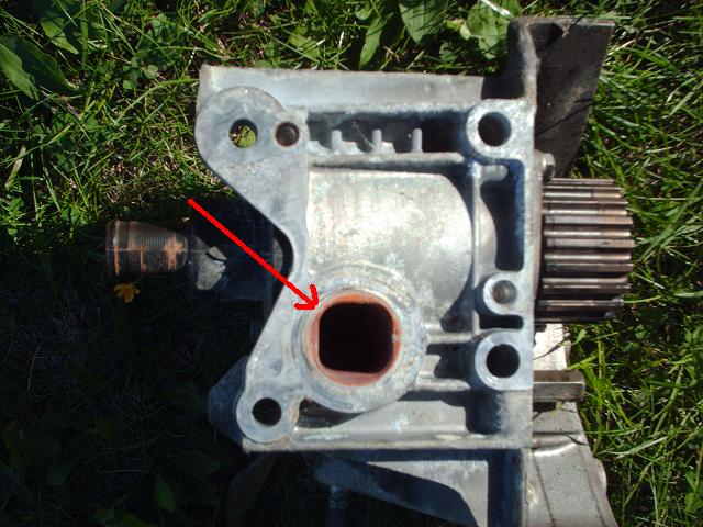

Jacques G a écrit :Bjour,
Je confirme, il y a bien un gros joint caoutchouc circulaire qui se met ds une gorge sur le bloc moteur. Le boitier de pompe à eau est bien spécifique à la rallye car usiné pour laisser passer la pipe d'admission. Mais on peut modifier un boitier d'une autre 205 en l'usinant pour lui donner la meme forme.
Ben mince alors, j'ai bien mis un joints torique sur la pompe à eau, mais lors du démontage du support de pompeà eau, j'ai pas vu de joint entre le bloc moteur et ce support... :unsure:
ça m'inquiète là... :crying:
On parle bien de ce gros bloc là?

Oui c'est bien ce bloc là!
Sur ton bloc normalement tu as une gorge prévue pour mettre un joint torique
Rajoute un peu de pate à joint afin d'être sur que ça ne fuit pas (ça t'éviteras de tout redémonter :lol: )

Pour etre + précis:
Foto 1: La gorge qui est sur le bloc etqui reçoit le gros joint
Foto 2: La trace sur le boitier de pompe laissée par le joint

Merci beaucoup Jacques...
Peux-être était-il resté collé et que je ne l'ai pas vu... :crying:
Je peux tou redémonter en clair... Distrib', placer la chèvre et virer le support moteur... :crying:
