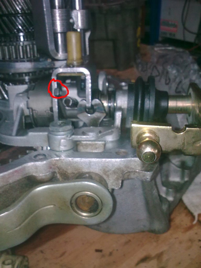

c'est ici que tu voit le Pb?:
Si mes souvenir sont bon, il me semble aussi que ces 2 fourches n'était pas parfaitement alignées (comme si une était plier d'un coté), est-ce normal ou pas?
Quand au levier du selecteur la seule différence c'est ce doigt qu'il y a en plus sur le nouveau:
a part ça, il est identique (enfin il me semble)

y a une marque bizzard sur la fourche du haut et l'alignement doit être parfait

oui, y'a un pb sur ta fourchette.... ça doit être parallele....

Je pense que vous avez trouvé le Pb :ok: si je me suis pas tromper sur le fait que les fourches ne sont parfaitement aligné :blush:
Vous avez déja vu ça? Comment sa a put arrivé?
