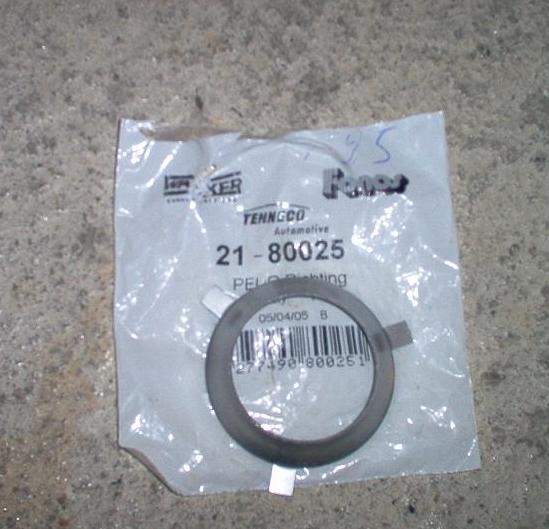

Re: Joint métal tressé ???
Message par CLAUDE40 »
scale33 a écrit :Si tu me donnes le diamètre du joint,je te trouve çà en Neuf :ok:
Moi, j'ai trouvé ça chez Walker, mais ce n'est pas en cuivre.
C'est Sloggies qui m'avait donné la ref.
En plus, je ne suis pas convaincu de l'efficacité, car j'ai toujours une légère fuite à ce niveau.
Peut-être qu'il faut rouler un peu pour que ça se mette bien en place.
A+
