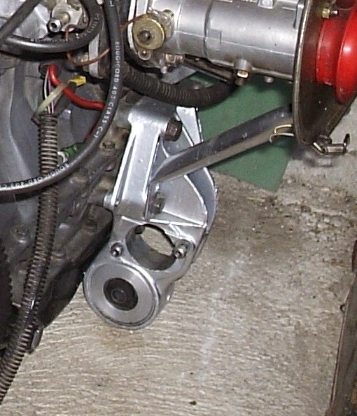

voila j ais une petite question. sur ma ralloche y as pas la patte qui soutient les carbus :crying: et d'après les différents post que j'ais pu lire il y as un risque de casser la pipe d'admission ou les brides :angry: .
j'ais donc commander cette patte (merci Greg) mais je ne sais pas ou la fixer dans ca partie basse :wacko: au niveau des carbus y as pas de soucis mais sur le moteur je séche :blush: si quelqu un a une photos je suis preneur :unsure:

Elle est fixée sur des boulons de fixation du silent bloc anti couple.
(excuses moi,.....je m'étais trompé de terme,même si je pensais à cela.. ;)

pris sur le net et n'oublie pas le support caoutchouc ;)

ok :ok: c'est cool je vais pouvoir la monter directement. :mrgreen: pour le petit silenblock il st sur la patte de support donc pas de soucis de ce côté là. il faut juste que je fasse la modiffe pour la plaque de ma mousse ITG ;)

ca y est c est fais :mrgreen: merci pour les infos :ok:

Merci Pat pour la photo,je me suis trompé de nom de pièce alors que je pensais anti couple........ :lol: :ok:

patladoze a écrit :pris sur le net et n'oublie pas le support caoutchouc ;)
<oo> mais c'est une de mes photos ça!!!

Le silent bloc,......il risque pas de bouger. :ok:

jean-luc13 a écrit : <oo> mais c'est une de mes photos ça!!!
:mdr:
:lol: merci jean Luc :ok:

en tous cas elle ma bien rendu service cette photo :ok:

scale33 a écrit :Le silent bloc,......il risque pas de bouger. :ok:
je te confirme, ça ne bouge pas! :mrgreen:

Je viens de m'apercevoir que j'en ai pas,ca craint non?Pouvez vous mettre une photo de l'autre coté,fixé avec un filtre ITG,quelle modif faut il faire?

Plusieurs d'entre nous on fait les frais de rouler sans cette patte, en général, les brides souples lachent...parfois c'est la pipe d'admission carrément...hein scale ^_^
