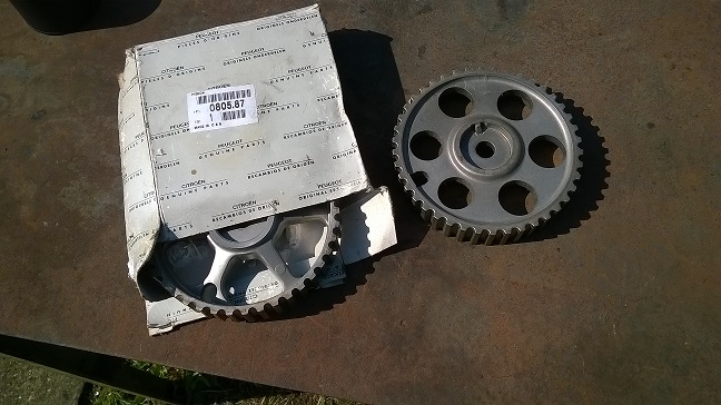

Salut à tous
est ce que quelqu'un connait la provenance de cette poulie ?
elle fait le meme diametre qu'une poulie d'origine, la clavette est au meme endroit, le trou de pige également, seule différence le poids

J'ai la même en neuve dans son emballage et la provenance serait Peugeot Sport.
Cependant je ne l'affirmerai pas puisque achetée dans le réseau traditionnel. :ok:
Je mettrai la référence pour ceux que çà passionnerait :ok:

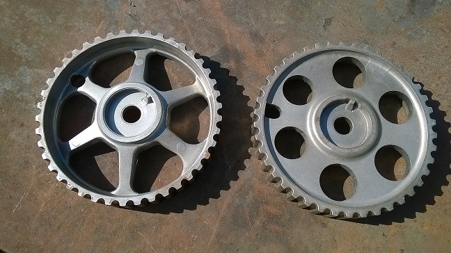

poulie aac origine ( clavette carré ) 635.4g
poulie aac "light" 451.9g

donc c'est bien une pièce Peugeot sport ? :unsure:
Messages : 23907
A remercié : 642 fois
A été remercié : 1275 fois
Re: poulie d'arbre a came
Non, il s'agit simplement de la poulie d'AAC d'origine des moteurs TU1JP :ok:

Tout dépend du N°moteur Jean Luc,.....car pour le TU1JP,.....qui est un 1.1L injection ça peut être aussi bien un 38 dents qu'un 42 dents.
J'en ai eu deux différents sous les yeux cette semaine,un était en 42 et l'autre en 38 dents. ;)
Effectivement la poulie en 38 dents avait cette forme et semblait plus légère mais la 42 dents était comme les nôtres.
....et pourtant la réf Peugeot pour la poulie 42 dents est identique aux 106 et 205 puisque : 0805.87
Peut être il y a t'il eu plusieurs fournisseurs et donc plusieurs formes?
En attendant une seule et même référence pour les deux,çà c'est sûr......
Si quelqu'un peut améliorer l'info,....on est curieux de savoir. :ok:
Message par kargal »
gros déterrage :D
c' est une poulie TU culbuteurs à rouleaux, généralisé depuis 2000
