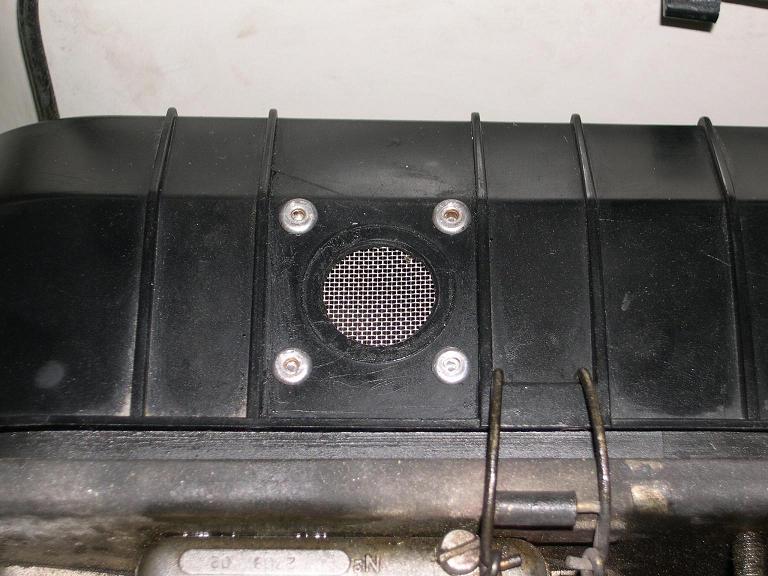

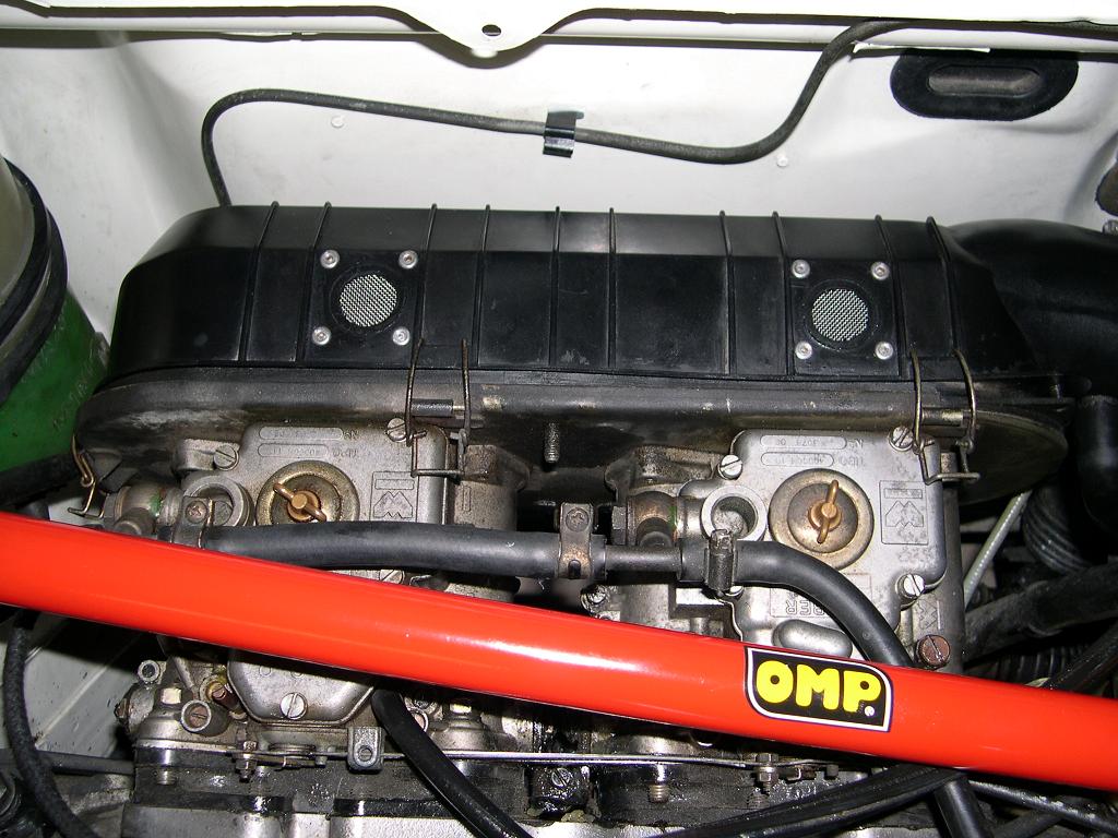

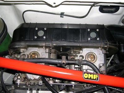

Salut Cyril,
Voilà la mienne. J'ai utilisé du grillage fin pour limiter au max les impuretés (bon d'accord, les particules de poussières passent, c'est sûr dès l'instant où l'air n'est pas filtré ! )
La face inférieure est identique :ok:
Comme dit PP, ça améliore grandement les démarrages à chaud :ok:

Comme déjà évoqué, je n'ai jamais eu de problème avec ma boîte, grandement vidée en dessous et deux trous au dessus.Bien sur tout est grillagé.
Depuis 1993, pas de problèmes particuliers, et le moteur est toujours là pour en attester :ok:
Faut que je retrouve une photo....
