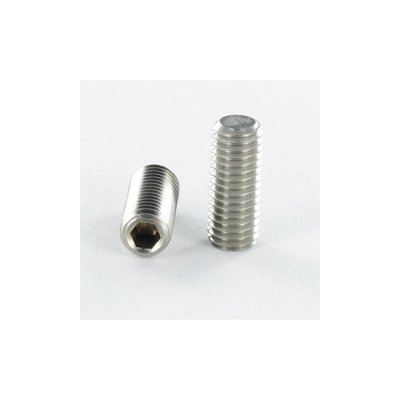

Mécanisme de starter qui s' ouvre avec les vibrations j' ai eu le soucis. Y à plus qu' à boucher l' orifice de passage qui se trouve derrière le papillon ( côté culasse) c' est un trou de 5 MM tu taraude 6x100 et tu met une vis sans tête avec du loctite . Le tour est joué tous reste en lieu et place et c' est réversible pas comme la méthode en passants par les puits de starter ou la c' est définitif.

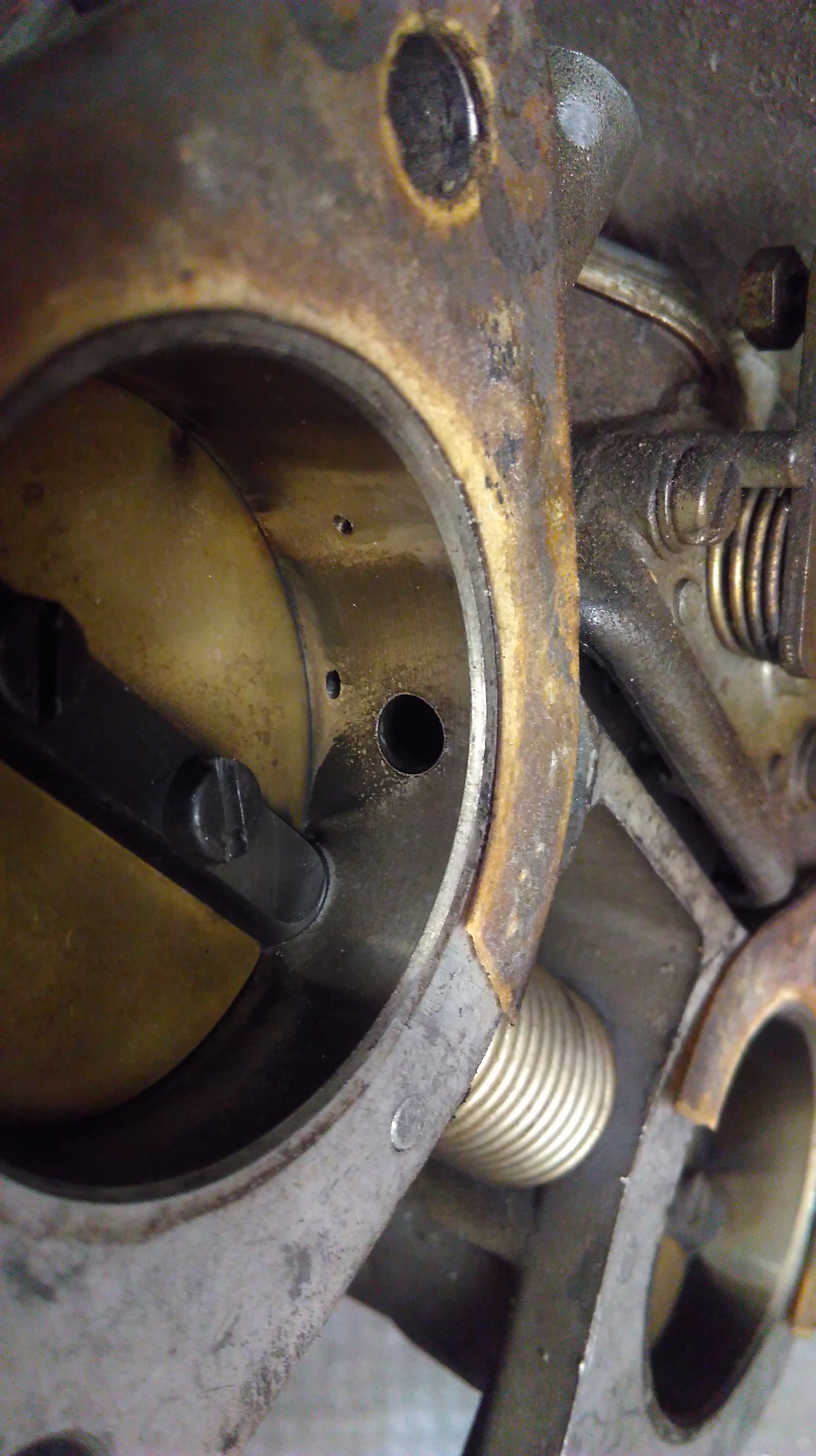

lex a écrit :Mécanisme de starter qui s' ouvre avec les vibrations j' ai eu le soucis. Y à plus qu' à boucher l' orifice de passage qui se trouve derrière le papillon ( côté culasse) c' est un trou de 5 MM tu taraude 6x100 et tu met une vis sans tête avec du loctite . Le tour est joué tous reste en lieu et place et c' est réversible pas comme la méthode en passants par les puits de starter ou la c' est définitif.
Tu aurais une petite photo ?? STP

J'ai pas de photo du montage finale mais les trous à boucher de 5 MM' est ceux ci.
