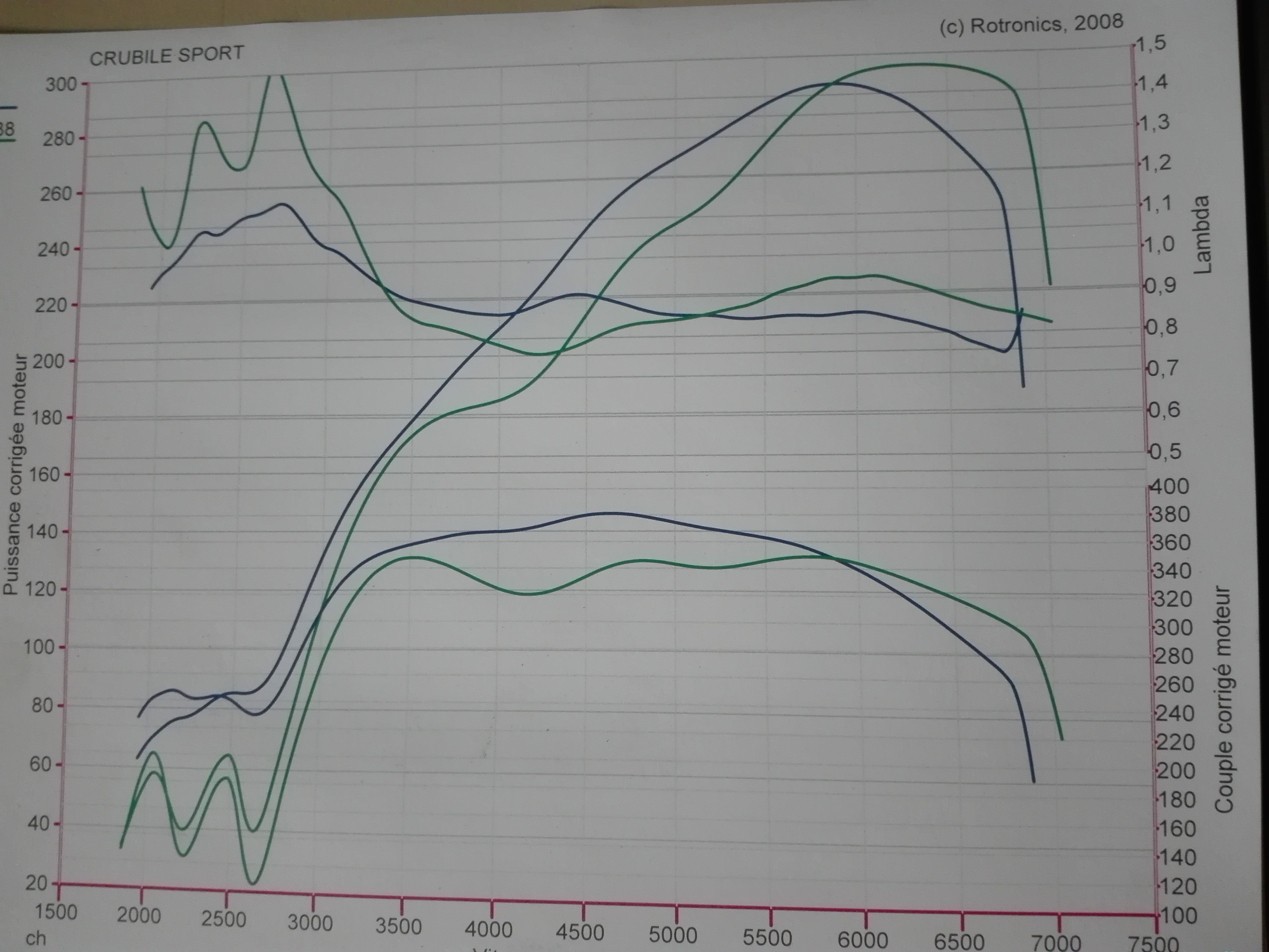

J'avais évoqué le sujet sur un autre topic concernant les diamètre de collecteurs par exemple
Regardez par endroits, des pertes de plus de 30ch avec les gros collecteurs !clemsky28 a écrit : [...]
Regardes par exemple ces deux courbes :
Moteur 6 Cylindres 3.5 carbus, conduits de culasses coté échappement diamètre 42.
Sur la courbe bleue, les collecteurs sont en diamètre 36 type "origine"
Sur la courbe verte, les collecteurs sont en diamètre 42 type "RSR" (Racing)
On voit bien qu'avec les petits collecteurs le moteur marche bien mieux jusqu’à 5700 tr/min. Au delà en effet il vaut mieux les gros collecteurs.
Les collecteurs Racing te font gagner de la puissance maxi en haut (pas beaucoup en réalité, juste de la puissance plus haut) par contre entrainent d'importantes perte de puissance et de couple en mi régime![]()
Mais pour un moteur routier, il vaut peut être mieux un moteur plein de coupleTandis qu'un moteur de course, il vaut mieux un moteur qui "watt" fort en haut
Tout ça c'est une affaire de compromis, mais sans mesures sur banc de puissance, je reste sceptique quand a dire "ça marche mieux avec celui là plutôt que l'autre".
Tout dépends surtout de l'utilisation que tu veut en faire,
Un moteur stock pas ou peut préparé pour faire du routier = Collecteur origine
Un moteur bien préparé pour faire de la piste = Collecteur 4en1 (GrA ou autre)
