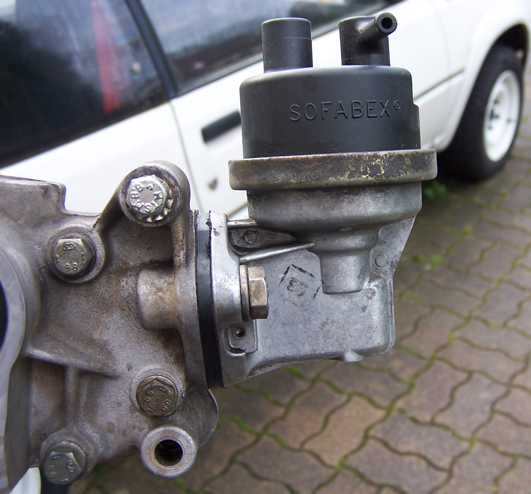

J'ai un petit problème au niveau de ma pompe à essence sur une 205 rallye de 89, elle produit un claquement assez fort de temps en temps (toute les 1 min environ) elle est de la marque sofabex et ellen'a que 2 mois.
Si quelqu'un pourrait me dire l'origine de ce claquement ?

Non, du coup il faut que tu regardes si la patte n'est pas tordue et qu'elle n'a pas touché le corps alu

Jai regarder la patte elle n'est pas tordu mais présente des légère traces de frottements.
Connais tu l'épaisseur de la cale et où la trouver ?
J'en trouve que en bakélite.

Je savais bien que j'avais une illustration, j'ai retrouvé cette photo de 2007 quand le moteur était à la fois dans le coffre et dans le garage de mes parents
Je sais ça n'aide pas, mais c'est plus visuel

C'est bien une cale en bakélite + joint papier de chaque côté.
