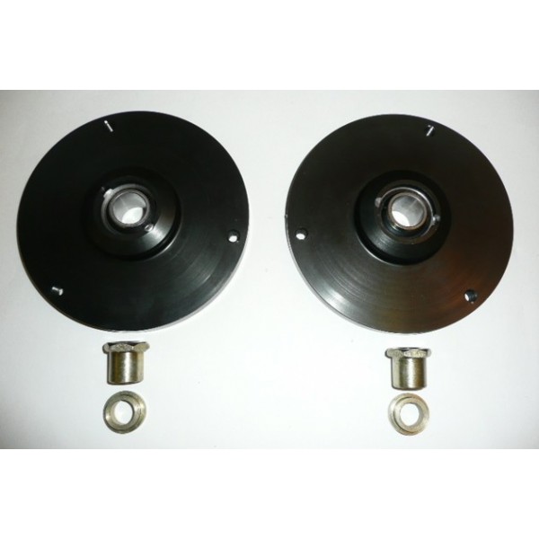

Est ce qu'on peut moner ca a la place des coupelles d'origine avec les B6 ?

avec des ressorts type origine ou des combinée filetée ?

Avec les eibach -20 et bilstein b6 ! J ai étais chez pigo l ensemble coupelle c est 90€ pour 1 côté ...
