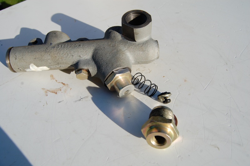

regarde la tete de l epidemie , j invente rien :
c est un MC de simca 1000 a tambours a l arriere , a cote du ressort il y a un genre de petit clapet , c est celui ci qui fait la pression residuel , sur une simca 1000 a 4 disques , ce clapet est absent ,, :huh: :huh: :huh:
CQFD: ce clapet n est pas la pour rien !!!!!!!!

on parle pas de simca 1000 mais de 205
elle est finie
