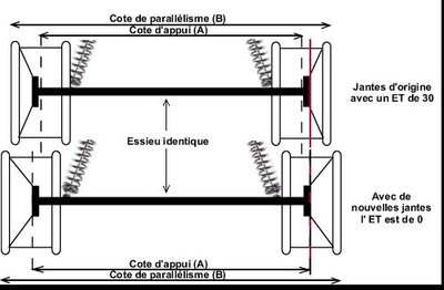

Mon véhicule est équipé de ce type de jante acier 6 1/2 J x 15 H2 ET37 .....et je voudrais monter des jantes 6 1/2 J x 15 H2 ET 47
La différence de ET37 à ET47 me fera ma roue sortir vers l'extérieur ou la rentrer vers l'intérieur ?
Merci aux spécialistes de me fournir la réponse
