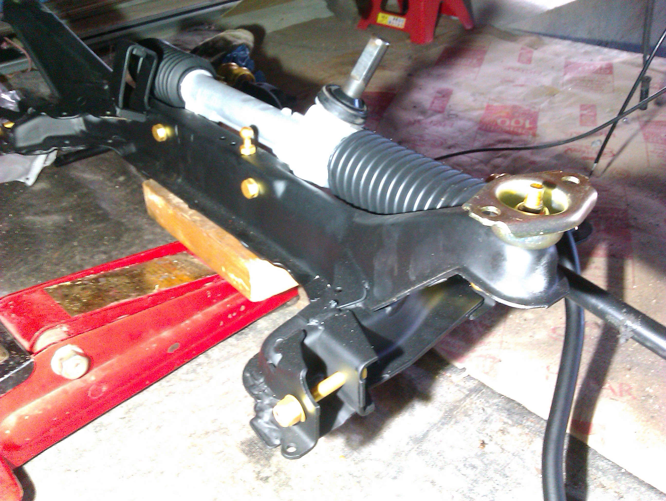

Ce schéma est faux pour une caisse de Rallye, du moins pour ce silent bloc qui n'existe pas.
Le berceau ce monte directement sur la caisse sans rien. (idem montage GTI sauf l'emplacement du renvoie de tringlerie de boite mais c'est un autre sujet
Oui il est possible de rendre le montage rigide même sur une caisse de base (junior etc ...) il faut ce fabriquer une cale rigide à mettre en lieu est place pour récupérer cette différence de hauteur de fixation du berceau avant. (voir photo joint désolé de la qualité
