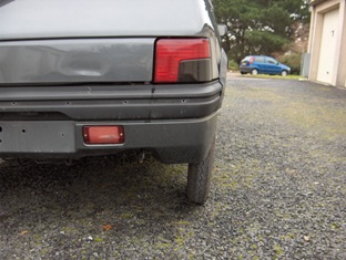

Je déterre pour poser une question: comment diagnostiquer qu'une fusée ar est en bon état ?
(y-a-t-il un outil particulier, comment font ceux qui courent, et les garages avec les véhicules accidentés)
J'ai refait mon train ar (axes et roulements neufs) mais visuellement j'ai l'impression que la roue G penche vers l'intérieur (comme s'il y avait eu trop de poids sur l'arrière) ; je suspecte donc la fusée..
question subsidiaire: si la fusée est touchée, le bras est à changer ? :unsure:

da-maye a écrit :Je déterre pour poser une question: comment diagnostiquer qu'une fusée ar est en bon état ?
Non la fusée est bien interchangeable.Tu la chasses du bras à l'aide d'un bon marteau ou à la masse avec une cale de bois.
Ce sont des canelures qui la maintiennent sur le bras.
Une fois déposée ,tu contrôles qu'elle ne soit pas tordue.
Si ce n'est pas elle,.....alors c'est peut être le bras qui est plié,....because une rencontre violente entre la roue et un trottoir. :ok:
Tiens nous au courant après,.....si l'on peut t'aider. :ok:

Et comment tu contrôle le bras ? En vérifiant que le plan tambour et le plan traverse sont bien parallèles ?
Messages : 20324
Re: Démontage de fusée ar
da-maye a écrit ::lol: c'est pas faux.
Oui tout à fait,...mais dans les deux axes,.......horizontal et vertical. :ok:
Petit choc Hayon le 14-01-06.JPG (33.36 Kio) Vu 4880 fois
Dans mon cas perso,...j'avais d'abord remplacé la fusée qui était bien pliée,....pensant que ce n'était que cela.
Mais en fait,...il a fallu par la suite remplacer aussi le bras. ;) :ok:

scale33 a écrit :Dans mon cas perso,...j'avais d'abord remplacé la fusée qui était bien pliée,....pensant que ce n'était que cela.
Ok, donc bien vérifier le bras au passage. (la vache ça c'est tordu ! )
Merci pour ces précisions les gars ! :ok:
Messages : 20324
Et pourtant,....j'aurai juré qu'il n'y avait que la fusée........ ;)
Donc,j'ai commencé par efectuer son remplacement,.....mais c'est lors d'une sortie en groupe qu'un ami m'a fait la remarque.....
Elle est curieuse du train AR lorsqu'on te suit.....!!!! :o
Et je sentais bien que surtout,..........dans chaque courbe à gauche,....l'AR avait tendance à vouloir se dérober.
Sensation très désagréable évidement.
Donc remplacement du bras complet et contrôle géométrie ensuite,.......et çà aller super. :ok:

Je déterre (Salut)
Mes fusées sont apparemment en bon état.
Mais les bras ont un peu de carrossage si je compare au niveau à bulle le plan tambour / plan couteau de barre stab ;
(pas si évident à contrôler, j'ai d'abord voulu vérifier le parallélisme des plans avec 2 règles en mesurant l'écart entre elles mais quasi-impossible)
De plus je me demande si d'origine c'est droit: ma rta me donne Parallélisme des roues arrières: "pincement de 3.1mm +/- 1.5mm (total)" "carrossage -0°50' +/- 30' " :mellow:
