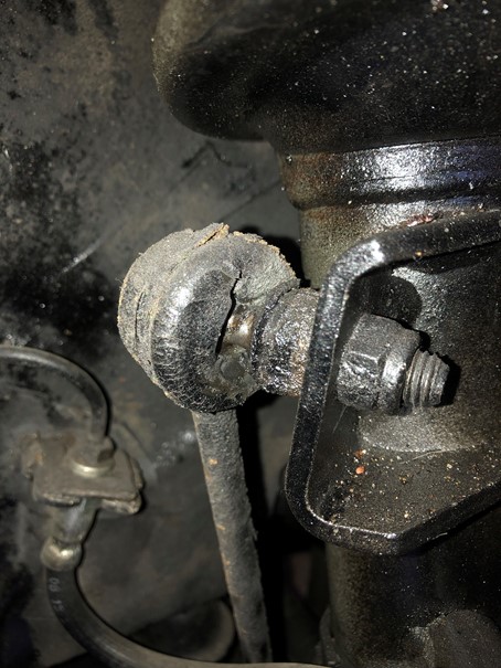

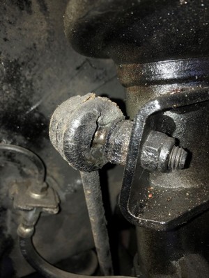

Bonjour,
je vais me lancer à changer les biellettes de barres stab av qui sont cuites et je vais en profiter pour changer les silent bloc de barre stab.
Sur le site le chti comptoir, pour les silent bloc, il y a plusieurs modèles ???? 20mm blanc/ 22mm vert / 23mm bleu / 17mm orange ou bleu
ma raloche est du 26/10/89.
le changement des biellettes ne semblent pas trop compliqué et les silent bloc n'ont plus . un conseil ou un truc à éviter ????
les biellettes ont une longueur de référence ou pas ? ou réglage à faire ?
Je viens de chercher ....
a priori 17mm pour les raloches
Rouge coté gauche; bleu coté droit.
Surtout serrer les vis des palier roue au sol.
autre chose ?

Orange et bleu 17mm pour nos ralloches.
Et avec les biellettes rien de compliqué à faire.
Faut juste ne pas se tromper de côté pour les deux sb de barre stab car il y en a un qui a le creux prévu pour la "boule".
