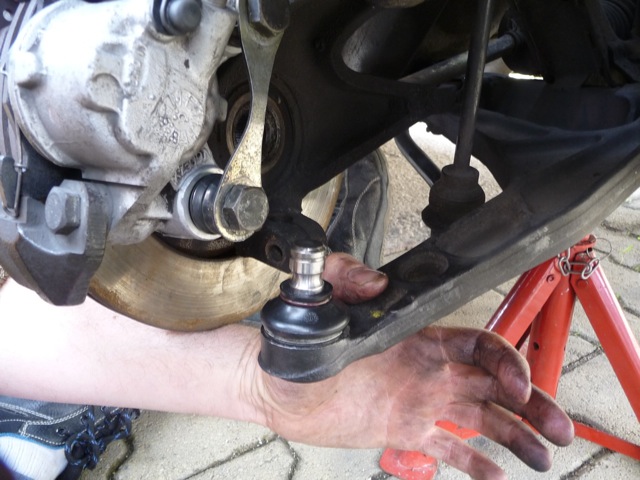

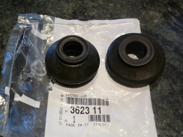

Messages : 3319
A remercié : 59 fois
A été remercié : 148 fois
Re: soufflet rotule de triangle
Hello, comme François13 me demandait ce que j'avais mis comme soufflet sur ma rotule de triangle, j'ai fait des recherches.
Sur mon topics de ma tuture, j'ai retrouvé les photos suivantes datant de Mars 2013 :o
On y voit la Ref du soufflet qui proviens d'un utilitaire PSA, je ne sais plus lequel.
Reste à savoir si c'est toujours dispo ou NFP ...
On récupère les 2 cerceaux pour le soufflet neuf et zou !!
A droite le soufflet à remplacer
Lilive
Messages : 9124
Localisation : Agen (47)
A remercié : 3 fois
A été remercié : 171 fois
Message par Lilive »
Ça provient de 806 ou expert 1 (mêmes châssis) la référence a été remplacée mais ça n'apparaît pas NFP sur service box. Et il y a aussi les joncs au détail :ok:
Je regarde lundi la dispo de tout ça
Lilive
Messages : 9124
A remercié : 3 fois
La référence en photo est donc remplacée par celle-ci : 1613384280 par contre c'est en rouge au magasin central donc j'ai bien peur que ça soit NFP pour info ça vaut 6€85 et les joncs valents respectivement 16 et 40 € TROPCHER
kargal
Messages : 396
Localisation : Archelange
A remercié : 49 fois
A été remercié : 47 fois
Message par kargal »
je viens de refaire 2 bras avec des soufflets de 206
dispo en pr chez peugeot 361509 à 3.35ttc
