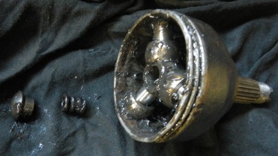

Je fais du tri dans mes cardans, pour démonter les têtes à billes pas de pbm on tape et ça sort:

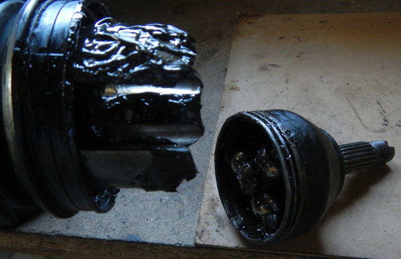

Mais il se trouve que j'en ai un à tête tripode:
J'ai déjà tapé dessus ça a pas l'air de se démonter, vous confirmez :unsure: (il y a 3 sortes 'd'encoches' sur la tulipe mais je n'arrive pas à les ouvrir)

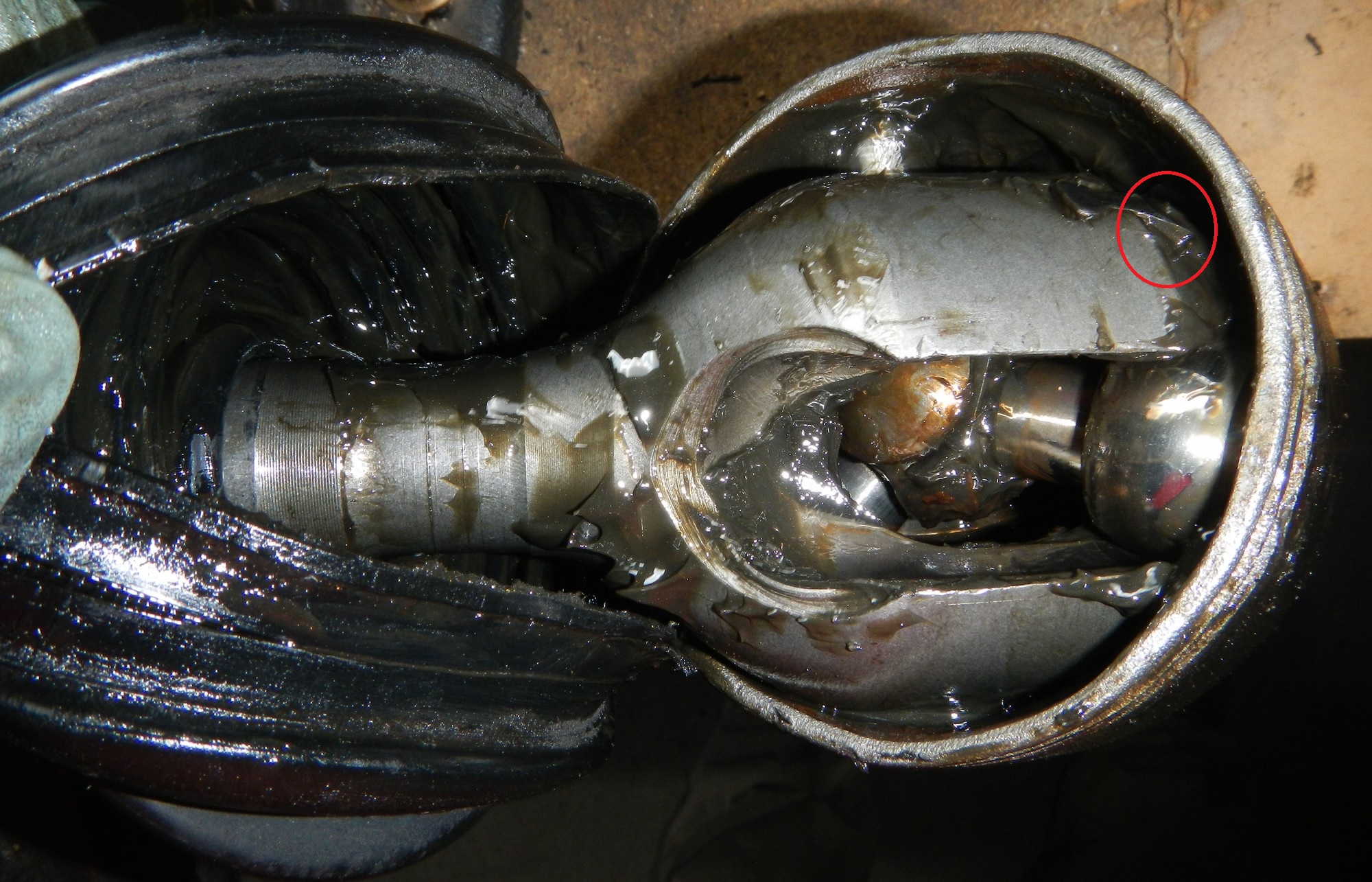

Tu fais sauter les attaches en glissant un tournevis dans le cercle rouge ;)

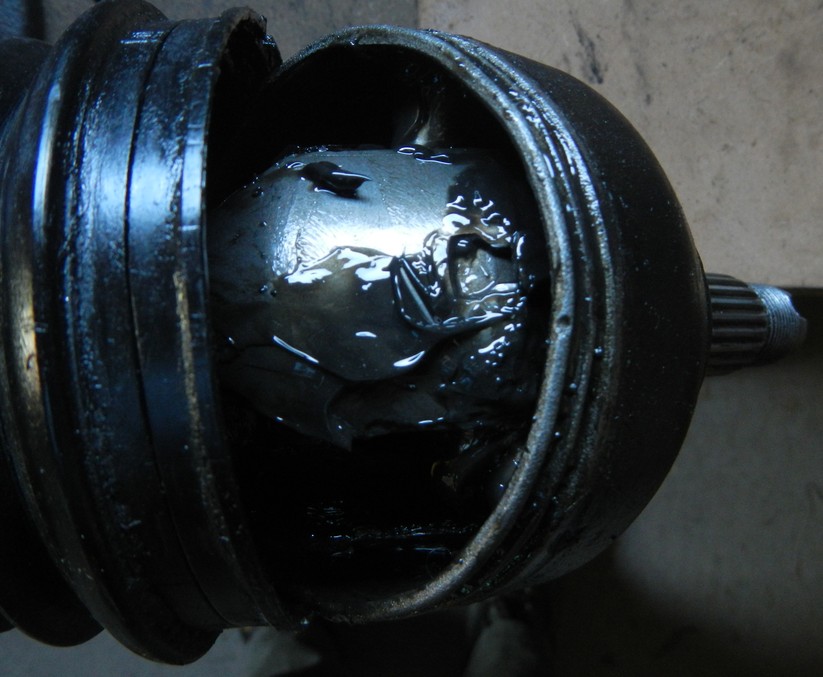

Dans la tête j'ai pu démonter que le ressort et sa butée, les axes du tripode sont apparemment sertis (c'est eux qui ont du jeu) et la pièce des 3 encoches ne sort pas:

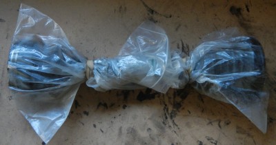

Mis en stock si un jour je trouve une boite qui peut me fournir les têtes ;) (vu la cata pour les cardans adaptables, sur mes 2 "neufs", l'open parts a plus de jeu que la normale, le skf a l'articulation dure :wacko: )
