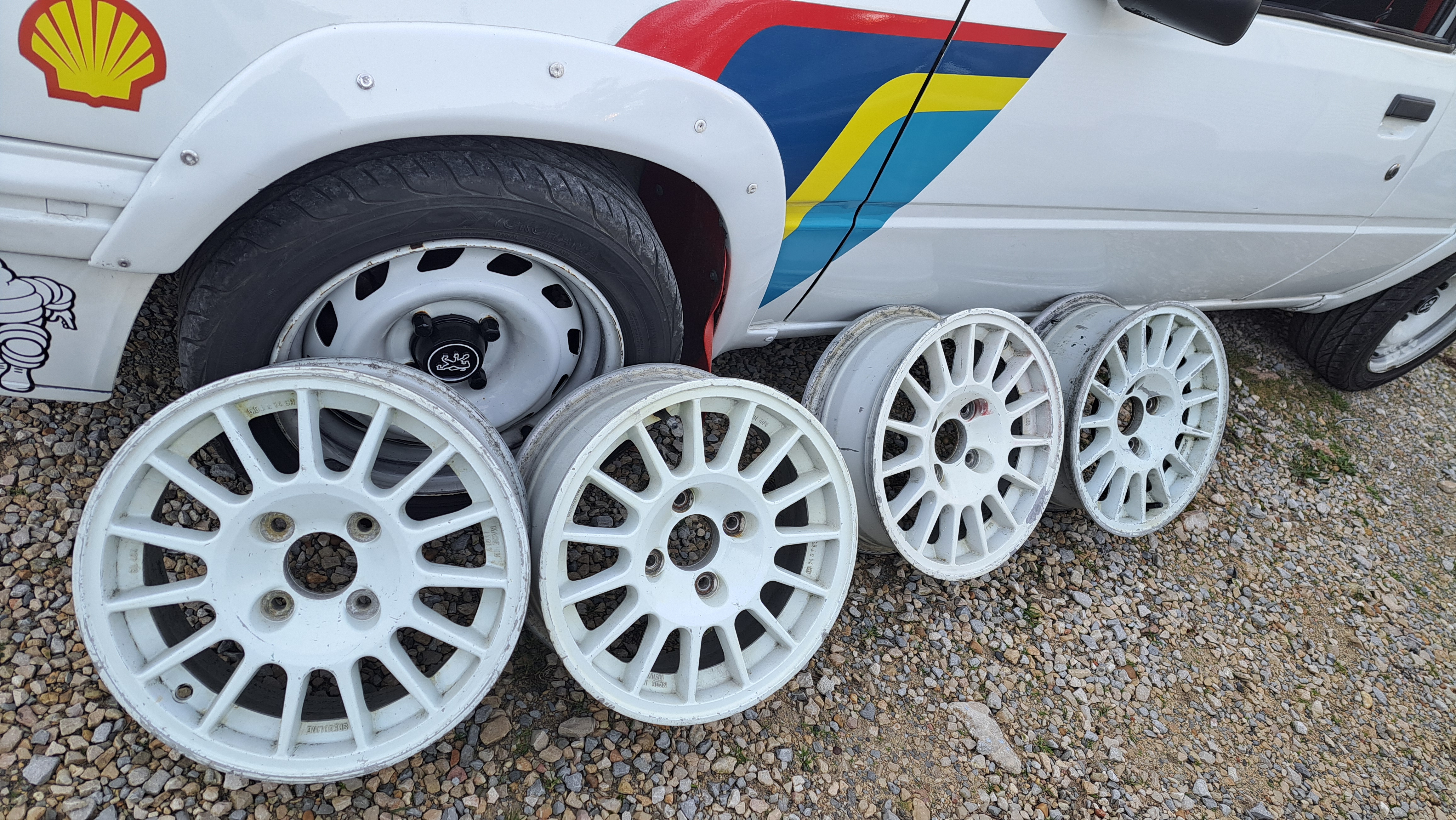

jante GrA SL404: quel mode de fixation? (TUTO en préparation)

Je fais peut être erreur mais j'ai un vague souvenir qu'il existerait deux types de jantes SL404.... un modèle avec portées de vis plates et un modèle avec portées coniques :unsure:
Les SL404 sont normalement à portées plates mais à l'époque beaucoup les fraisaient pour pouvoir utiliser des écrous coniques (plus facile quand tu utilises plusieurs types de jantes), on l'avait même fait sur des jantes de GTI1600 et de 405 Mi16 sur la 1600 grA d'un ami :ok:.
Sinon sur les SL404 , il faut des vis de type 2 (mais attention à la longueur) ;)

Les SL341 sont usinées comme les gti1.6, donc vis n°2.
Je crois que toutes les jantes de 205/309/AX ont été conçues avant les Saxo/206 donc c'est de la portée plate diam. sous tête 12.8mm .
Je pense que le cône dans nos jantes n'est qu'un ébavurage lors de l'usinage.
(Forum 205 TD)

J'ai acheté des numéro 3 pour mes SL 404 mais elles ne vont pas :wacko: , il faut que je trouve des n° 2 .
Avez vous un site de revendeur pour les boulons n° 2 ?
Merci
Merci
Tu en trouveras en casse, sur des autos en jantes alu. Il me semble que ma 306 avait ces vis à portée plate avec rondelle

Bon, les SL404 en déco au fond du garage, c'est bien joli mais ça sera mieux sur l'auto... :mrgreen:
Pour la fixation, j'hésite, (Goujons, vis...).
J'ai vu ça chez GT2I, vous en pensez quoi ?
Vis de roues en 50mm
Rondelles conique-plate
