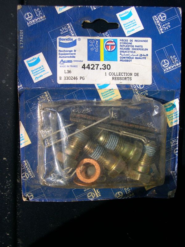

cécé_sport
Messages : 2087
A remercié : 2 fois
A été remercié : 22 fois
Re: Frein avant 205 rallye
Message par cécé_sport »
metra83 a écrit :une question, une fois disqué, tu a réutilisé le boulon ??
Impossible le pauvre... J'avais un kit de réfection des années 80 en stock avec des têtes hexa. (j'ai du en faire une photo quelque part) <_<
EDIT: Trouvée!
metra83
Messages : 418
Enregistré le : 08 juin 2007, 13:30
Message par metra83 »
EDIT: Trouvée!
a voila, c'est ça que je voulais savoir ... avec la référence en plus :love:
merci :ok:
