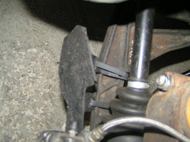

Tu peux améliorer le refroidissement avec des écopes de 206 s16 :) , mettre des DS2500, et là, tu freines 2 secondes après que ton cerveau ai donné l'info à ton pied droit, tu verras , on en prend vite l'habitude ^_^

Piedplanche a écrit :Tu peux améliorer le refroidissement avec des écopes de 206 s16 :) , mettre des DS2500, et là, tu freines 2 secondes après que ton cerveau ai donné l'info à ton pied droit, tu verras , on en prend vite l'habitude ^_^
tu peux mettre des photos de ton montage PP ? :mrgreen:
Messages : 13168
A remercié : 132 fois
A été remercié : 428 fois
le déflecteur modifié, fixé au triangles.

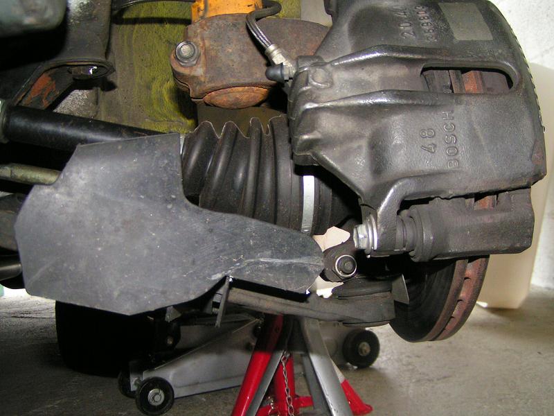

steppe
Messages : 1342
Enregistré le : 19 déc. 2003, 08:54
Localisation : Bordeaux
Message par steppe »
Pas mal les écoppes :) . Tu as des photos hors triangle avant montage ?

J'ai pas :( mais il faut les modifier, d'origine il y a des clips qu'il faut faire sauter :)
