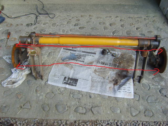

une tite question je suis bloqué par rapport aux barres de torsion vue que j'ai pas repéré en les démontants :boulet: j'ai regardé un peu toutes les photos de train arrière que je pouvais trouver et aucune n'as les mêmes position de repére avec les petits coup de peinture si quelqu'un pouvait m'aiguiller :rolleyes: le repère entouré est rouge a la base et les autres jaunes

Je vais essayer de simplifier....
dans le sens de marche, la première sur la photo va à l'arrière et l'autre devant ....

merci cricri tu me sauve :unsure: il me tarde de recevoir toutes mes pieces pour remonter ^_^

j'avais vue ce vendeur quand je cherchais un train en échange standard ;) après ce qui me faisait peur c'est de savoir se qu'il y avait a l'intérieur :unsure: :ph34r:
sinon je vois pas la différence entre les 2 barres elles m'ont l'air de la même épaisseur et longueur mais bon... je vais les remettres bien comme il faut comme sa pas de souci :mrgreen:

Pour avoir déjà une idée de l'état d'un train ar quand il est monté complet, il suffit de mesurer l'écart entre chaques disques (ou flasques de tambours) en haut et en bas :ok:
Si en bas, tu trouve une cote supèrieure, celà signifit que ton train a du jeu et qu'il est en gordini :(
Il y a de fortes chances a ce moment là que ta traverse soit marquée donc HS.
Pour ce qui est de ton train de 306, les axes de bras sont les mèmes, mais après rien est identique.
Il te faudrait couper des supports et ressouder des platines pour que ça correspond a ta 205.
ça pourrait étre intérréssant dans la mesure ou tes 2 axes sont nickel mais cricri vends la paire 120€...
pour les mesures a prendre, regarde sur la photo (c'est vite fait ^_^ )
