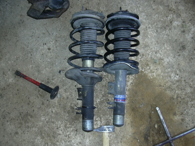

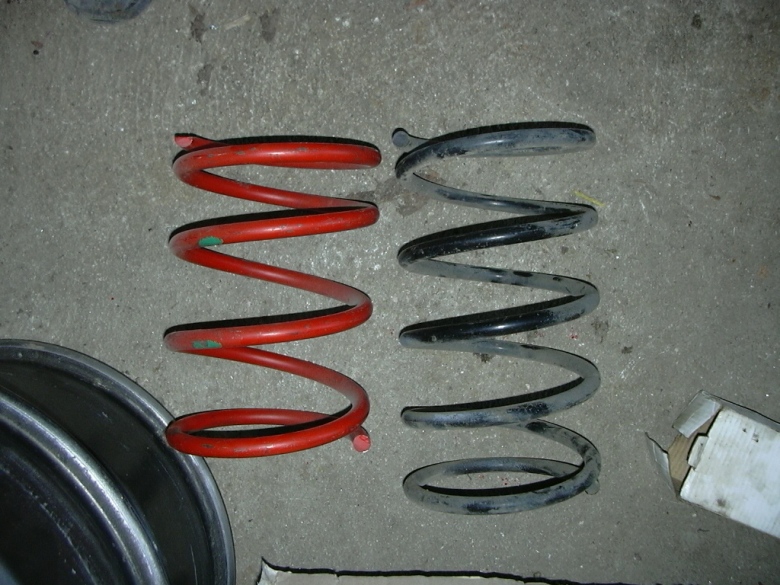

petites photos...
merci d'avance pour vos réponse... ;)
differences entre ressort d'origine et ressort courts
et au depart mes pts sont plus court que des origines

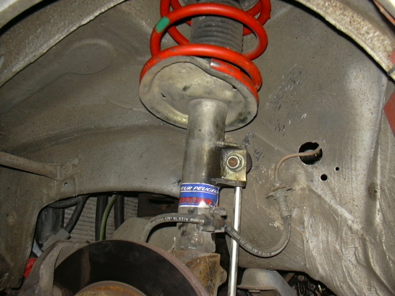

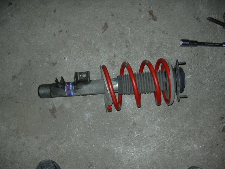

ensemble montés
ensemble montés

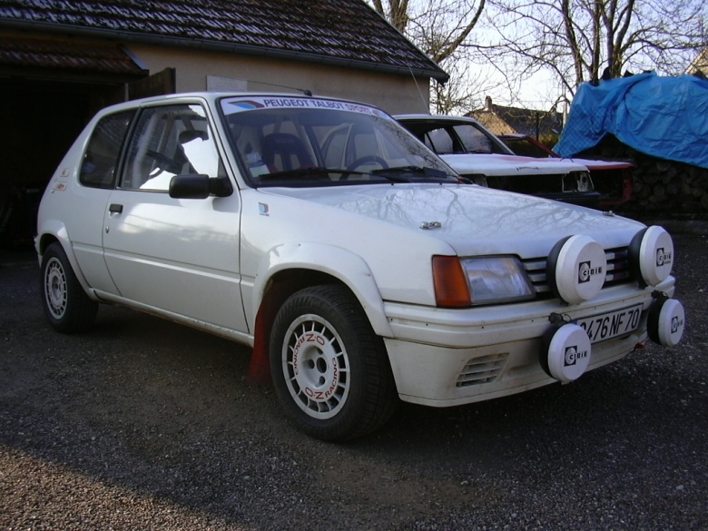

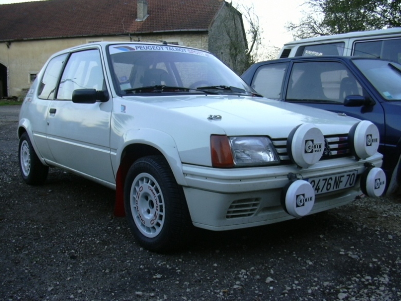

avant..
avant..
apres.............................vous voyer une difference vous??? moi non!!
