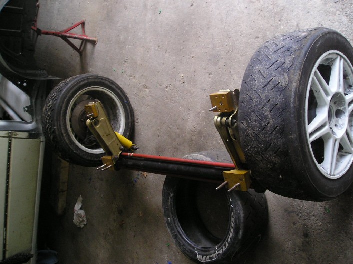

J'aurais voulu savoir si quelqu'un connait les cotes pour la fabrication de cales afin d'adaptater un train arriére de 306 sur une 205 .
photo ci-joint trouvée sur le net :
