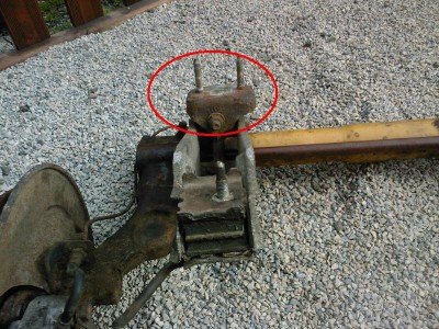

je confirme pour les 5mm, les fixations arrières sont oblongues d'ailleurs ;)
Sur ma groupe A avec train de 1900, le train est effectivement reculé de 5mm :rolleyes:

tout à fait jean-luc, démo:
on voit bien le décalage entre les deux

:o oh oui pinaise, pourtant j'en ai une ribanbelle de ces supports lçà, et j'en ai aucun qui est déporté comme ceux de la photo :blink:
En plus, ça m'intérrèsse ça car moi mes pneus sont au ras de toucher mes extensions a l'arrière :wacko:
Qui a ça <oo>
