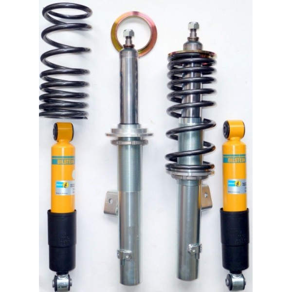

bonjour,j'ai une petite question! ..je veut mettre des combinés fileté et je voudrais savoir si sur les 306 ou 206 se sont les meme que les rallye ?emplacement de la patte sur l'amortisseur pour la bielette?? :blush:

Je sais que sur 206, d'origine, la coupelle inférieur d'amorto est plus haute que sur 205. Il faut des ressorts courts pour éviter la version "allroad"...

oui mais si ont remet des coupelles de 205 c'est bon??

Elle se demonte pas du corps de l'amorto. Sur des combinés filetés, la coupelle inferieur c'est celle qui est reglable, donc y a pas de probleme de modele 206 ou 205. faudrait juste savoir a quelle hauteur se situe les plages de réglage (filetage)

donc les combinés fileté de 306,206,309 vont sur un 205 rallye!!! :rolleyes:
donc la plage de réglage est de - 35 a -70 mm :ph34r:

Je sais pas, 309, sûr, c'est bon mais pour les autres, il faudrait savoir a quelle distance du pivot commence le filetage

tu veut parler du bas de l'amortisseur? :blink:

Oui, c'est sur le corp de l'amortisseur que se trouve le filetage pour regler la hauteur

jeremyha a écrit :Oui, c'est sur le corp de l'amortisseur que se trouve le filetage pour regler la hauteur
Comme la coupelle plus haute sur 206. Elle n'est pas modifiable en hauteur. Alors qu'un combiné a justement cette partie reglable. Mais faudrait pas etre en butée de 206 pour que ça passe sur 205...

<_< Attention à la hauteur libre du ressort et à la longueur de la tige, un copain avait essayé sur sa GTI F2000 , même avec la coupelle au plus bas, l'auto était trop haute et quand il a mis des ressorts plus courts, il a explosé les amortisseurs car ils travaillaient en butée :wacko:

bas oui mais sa me dit pas si sa se monte sur l'auto

se monter oui, ça se monte, mais ça ne va pas :(
