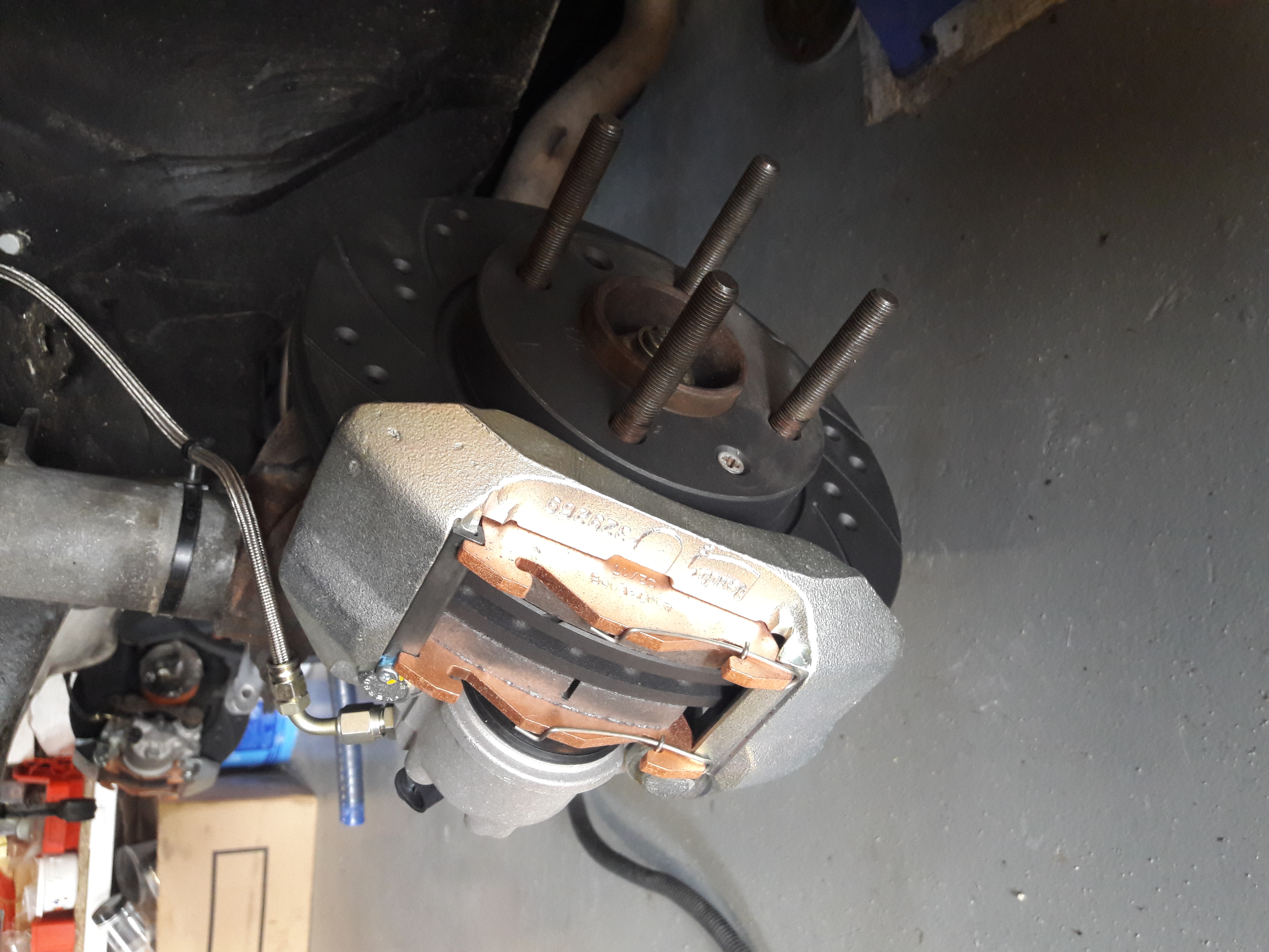

bonjour,
sur les Rallye, existe-il origine une petite tige/ressort qui fait appui sur chaque plaquette ?
ou le montage tel que sur ma photo est-elle correct sans ce ressort que l'on retrouve semble-t-il sur d'autres 205 ?
merci

Salut,
Ça marche comme ça, mais vaut mieux mettre les ressorts.

Pas sûr que tu puisse les mettre au vu de ta photo.
Ce sont des carbones Lorraine ?
J’ai ca sur ma gti 1l9 et pas de ressort non plus.

oui des CL RC5+
sur ta GTI tu as le même montage que moi ? sans ce fameux ressort ?
juste la petite goupille en haut ?

Salut,
photo conforme au montage original.
(et pour moi ça fait 32 ans que c'est comme ça)

Yannou a écrit :
01 mai 2021, 08:46
Salut,
Sinon tu ramasses tes plaquettes sur la route ............... :mrgreen: ..............suis loin :lol:

Non sur ma gti les plaquettes sont différentes mais d’origine il y a aussi un ressort qui n’est pas présent sur les RC5. Je ressort sert , je crois à éviter des bruits ou vibrations quand on freine pas, du coup , pour des plaquettes « Competition », c’est pas très utile.

Exact, il sert juste à maintenir les plaquettes "plaquées" à leur place au repos.
Un peu utile mais pas indispensable ni dangereux.

J'ai mis les CL aussi et avec les ressorts.
