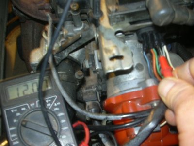

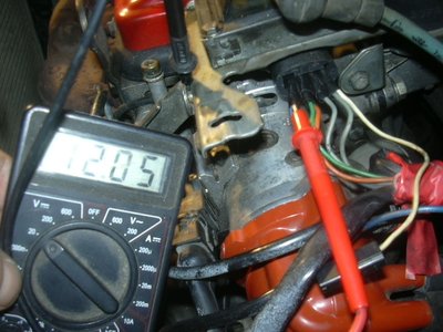

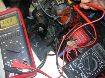

alors cette fois ci a la bobine j'ai du jus partout toute les premieres mesure en photos en debut de poste ont changé :blink:
pour etre plus clair avant sur la fiche de la bobine j'avais: (contact mis)
-1 :arrow: 3.5v env
-2 :arrow: rien
-3 :arrow: 12.5v
-4 :arrow: 12.5v
et maintenant:
-1 :arrow: 12.5v
-2 :arrow: 12.5v
-3 :arrow: 12.5v
-4 :arrow: 12.5v
j'ai du jus partout et j'ai rien touché.. :blink: :wacko: :wacko:

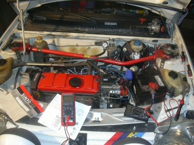

petite photos de ce soir..
je deviens fou je teste meme avec un autre multimetre!!!

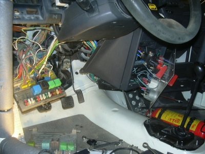

v'la le chantier!!! et le pire dans l'histoire j'ai toujours pas d'etincelle a la bougie... <_<
heu elle est hanté ma ralloche?? :huh: :lol:

alors contact coupé la liaison entre la borne 1 du module et le borne 2 de la bobine se fait bien.. <_<
par contre connecteur rebranché et contact mis j'ai du 12v sur les 4 bornes de la bobine :blink: pas normal ca en plus mon comptour et débranché..
