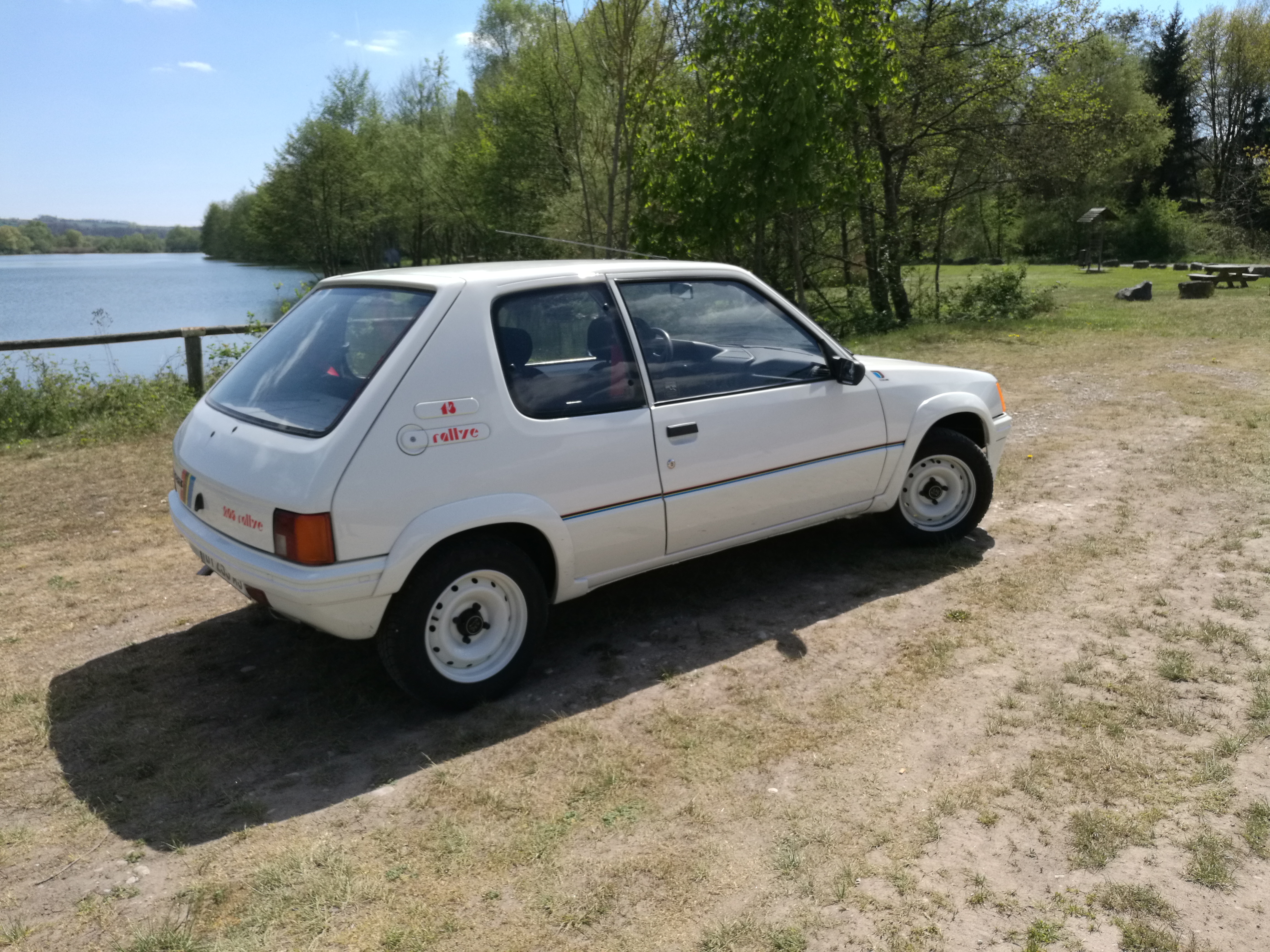

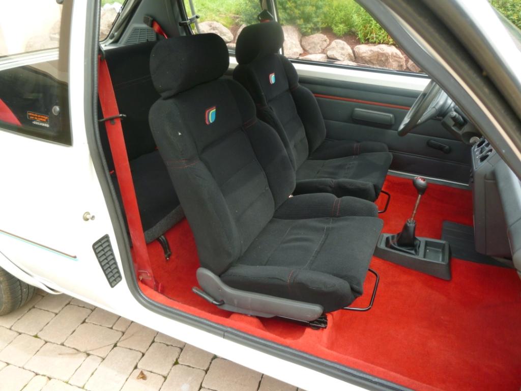

Cest un modele de 1988, 54000 kms dorigine. Voiture qui est restée immobilisée de 1992 a 2010, l'année ou je lai achetée. Il manquait la sellerie, le pare choc avant, et diverses pieces. Je lai restauree comme a l'origine. Trop belle ma rallye. Quelqu'un veux un photo ?...

bubu1968 a écrit :. Quelqu'un veux un photo ?...
d’après toi :?:

Belle ralloche!!!!! toute neuve!!!!
si t'es chaud! un petit post avec d'autres photos dans le forum présentation..et au plaisir de se rencontrer sur la route.... :p

Très belle rallye en effet :ok: <oo>
Je me permet juste de te dire que le pommeau de vitesse est monté à l'envers (tu préfère peut être comme ça dans ce cas j'ai rien dit :p )
Il te manque également l'anneau de remorquage en cas de panne pas terrible "_"
Le pare choc arrière n'est pas le bon tu as un de 205 de base :ph34r: .... :mrgreen:

Ah en la je tombe des nues pour le pare choc arrière. Je n'avais jamais vu que ce n'était pas le bon !!!. Et le sens du pommeau non plus (ca c est pas grave). Pour le pare choc, c'est les mêmes que ceux des gti ?

bubu1968 a écrit :Ah en la je tombe des nues pour le pare choc arrière. Je n'avais jamais vu que ce n'était pas le bon !!!. Et le sens du pommeau non plus (ca c est pas grave). Pour le pare choc, c'est les mêmes que ceux des gti ?
La jupe arrière est identique sur la GTI :ok:

Tu as aussi les montants de portes qui sont noir satiné ;)
