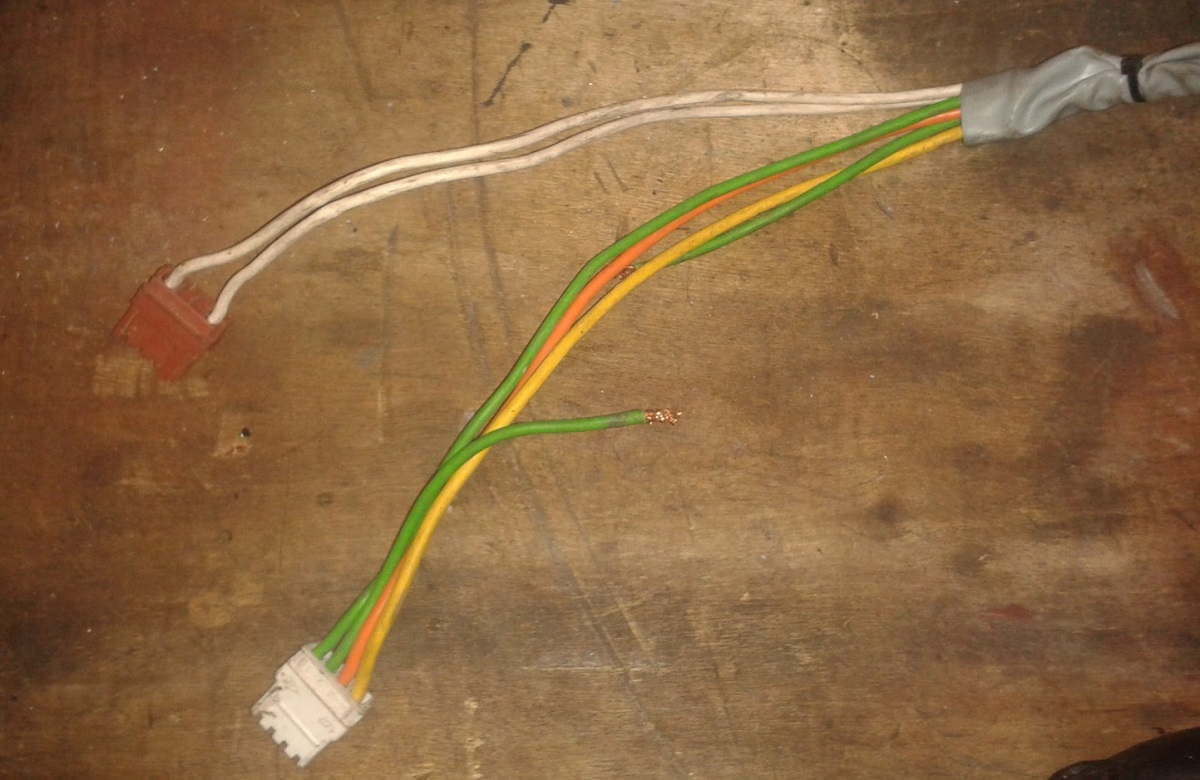

Je déterre ce topic, car sur la F2000 je supprime le neiman bien sûr, donc je vais bientôt branché mon bouton de démarrage et mon inter. de contact et je ne sais pas à quelques bouton ou inter. je dois les branché.
Voici une photo des fils du neiman que j'ai récupéré :

scale33 a écrit :Ca c'est con,..........hein Chef ?
:lol: :lol: :lol: :lol: :lol:
Super commentaire Jean-Luc <_< , mais ça ne m'aide pas :( .
