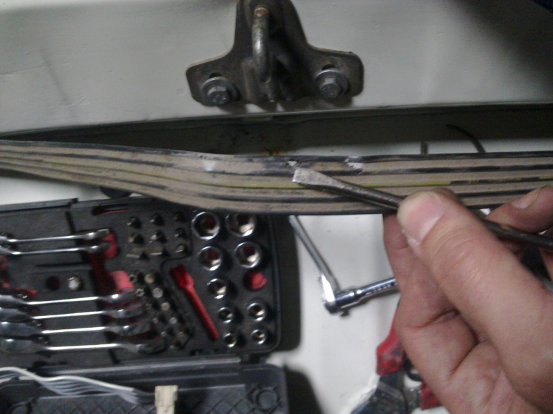

remplacement de la platine et du comodo et toujours le même problème...
remplacement d'une causse très oxydée du bloc feu arrière gauche, et rien de mieux....

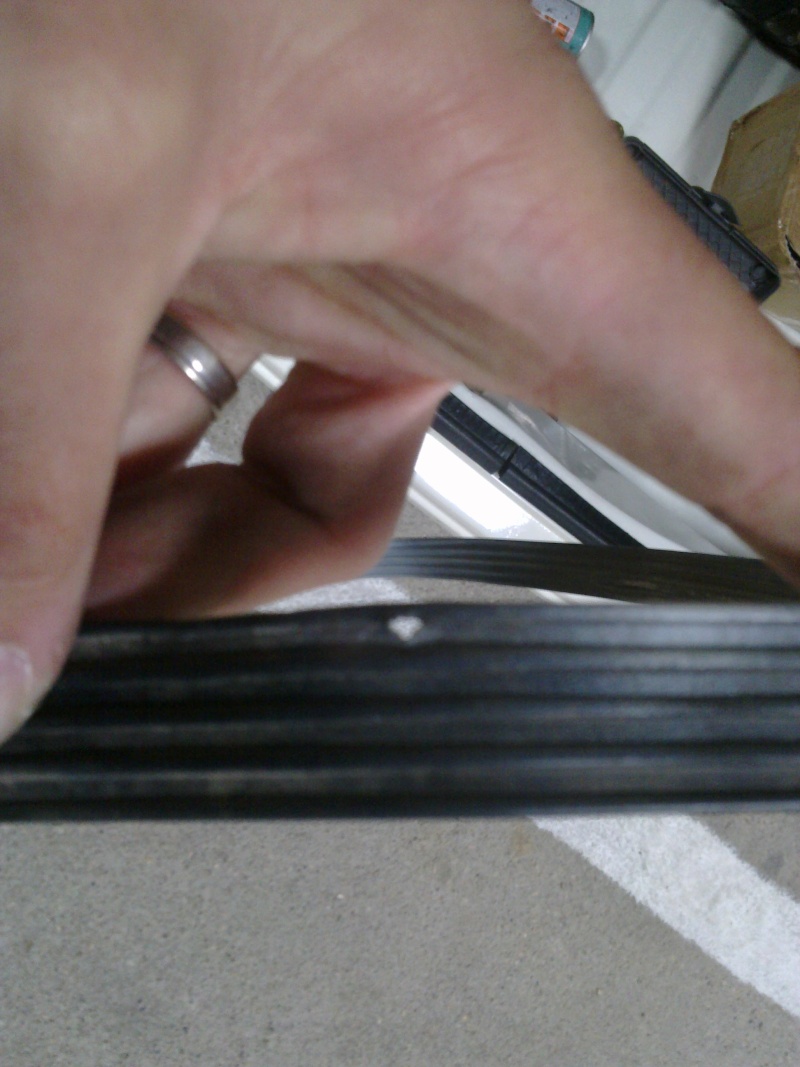

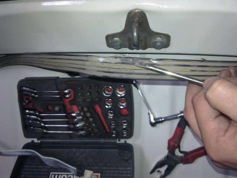

et d'un coup, je me rends compte que la nappe qui va de ce bloc feu à celui de droite est coincée à l'intérieur de la coque.
elle était perforée par l'une des visses du fermoir du hayon ,résultat : un bon gros court-circuit !

C'est hyper difficile de sortir et remettre cette foutue nappe qui va à la platine de droite.
Tu as bien fait de t'y pencher car elle prouve qu'elle est l'origine de ton soucis.

L'astuce pour enlever et remettre cette nappe est simple,il suffit d'y attacher d'un côté une ficelle et de tirer de l'autre en prenant bien soin de sortir la gâche de fermeture du hayon sur la traverse AR.
Le mieux étant d'aller de la droite vers la gauche.
