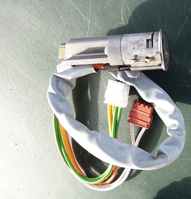

Super commentaire Jean-Luc <_< , mais ça ne m'aide pas :( .
Je vais te faire une photo d'un faisceau pour comparer. :ok:
....pour vraiment t'aider. :lol: :lol: :lol: :lol:

En faite, j'ai du mal m'exprimer "_" , je réexplique : je supprime le neiman et je garde les connecteurs qui ce branche sur le boitier multifonction mais les fils du neiman que j'ai coupé, les quelles fils je dois branché sur mon interrupteur contact et le bouton poussoir de démarrage ? :unsure:
Un schéma serait pas mal. :ok:

En fait, le monsieur veut juste savoir quel couleur de fil correpond au contact, et quelle couleur de fil correspond à l'impulsion de démarrage...J'ai bon? Tu vois scale, a force de dire des conneries, tu finis par t'y perdre :lol:
Pour le neiman de mon ancien tracteur tondeuse, il me semble que j'avais trouvé avec un multimètre branché d'un côté sur la cosse du + permanent, et ensuite en tournant la clé je testais la continuité sur chaque fil et chaque position, et j'avais trouvé comme ça.

Pierro tu as tout compris :ok: . En faite, la batterie n'est pas encore branché :mrgreen: car il me manque quelques pièces que j'attends, mais pour prendre de l'avance je pose la question pour pouvoir faire le branchement le prochain week-end. :lol:

Mais que nenni Pierrot,...le sujet du branchement du démarrage et du coupe circuit a bien été déjà soulevé........
http://www.205rallye.net/forum/viewtopi ... &start=512
J'avance en âge,je ne dis pas de connerie,.....mais je fais de l'humour,....et je n'est pas encore Alzheimer. :lol: :lol: :lol: :lol: :lol:
Vous n'avez pas de schéma électrique de 205 dispo pour savoir où vont les fils?
Puta.n,....faut tout vous faire les gars............ ;)

-32A jaune + contact (allumage) (doit être alimenté en position contact)
- 46 orange + demareur (Il est bien là lui? Ne doit être alimenté QUE en position démarrage)
-33 vert +accessoires
-33R vert + accessoires (doivent être alimentés en position accessoire!)
Et voilou.........merci qui ? :lol:
