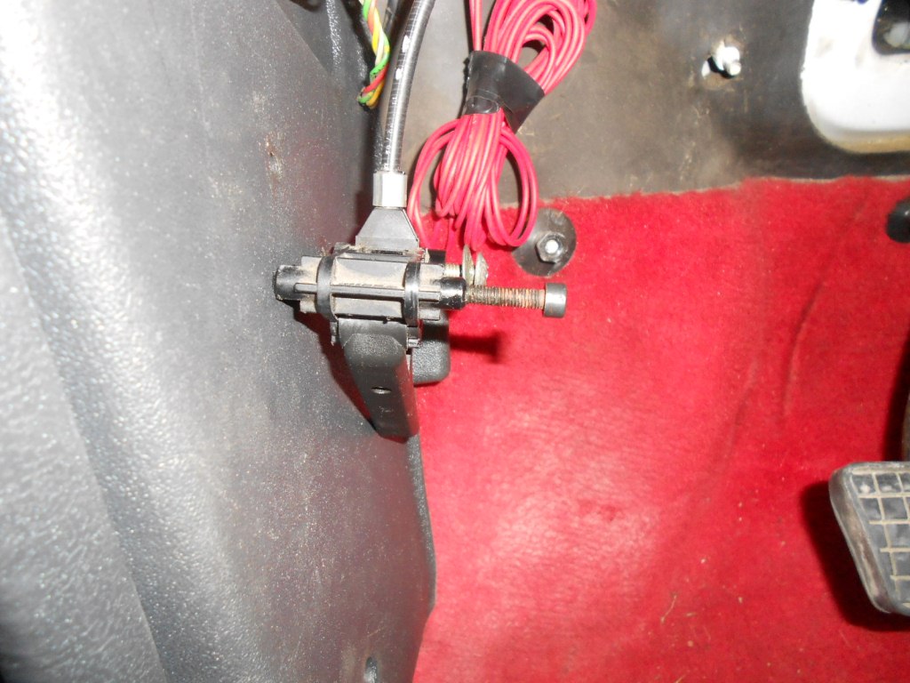

Bonjour,
Qui aurait une photo de la fixation de la manette, la mienne ne tient que par une vis.
Seb

je n'ai pas de photo sous la main, mais tu as une vis qui prends la manette et se visse sur le passage d'aile et la deuxième qui prend aussi une patte en bas du tdb ;)

Justement, c'est celle ou il a y la pate du TDB.
Je ne comprend pas comment elle est fixée.
Elle va dans le deuxieme ecrou situé dans le passage d'aile?

oui :ok:

je ne dois pas bien le monter. La vis noir ne passe pas à travers la commande d'ouverture. Par contre c'est le bon diametre, car elle se vis dans le montant. Je met une photo pour une meilleur compréhesion.
La vis du fond va tres bien, c'est celle ou est repris le tableau de bord.
Help Me, qui aurait une photo?
séb

Déjà,....c'est quoi cette vis car d'origine ce n'est pas celle là. :ok:

J'ai eu la voiture sans la vis.
La vis est spécifique, la mienne ne passe pas à travers la commande
Seulement

De mémoire la vis a une tête pozi et elle est super longue :wacko: .

Attention egalementt car sur certaines Phase 2 à compter du millésime 91,il n'y avait qu'une seule vis et juste un téton de centrage. :ok:

Elle est peut être là la solution. Ce n'est peut être pas la piece d'origine.
Merci, pour les renseignements.
