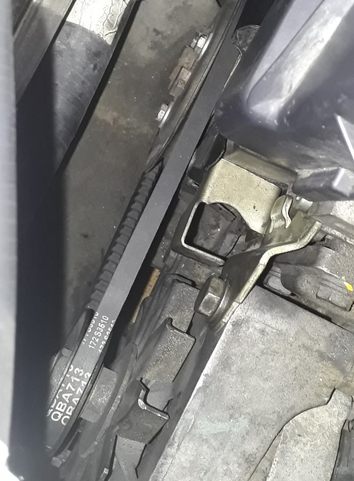

Je viens vers vous car la courroie d'alternateur de ma Ralloche n'est pas alignée. Elle a toujours été comme ça mais j'ai peur que cela finisse par user le roulement de l'alter.
Le souci c'est qu'elle a toujours été comme ça alors que je n'y ai jamais touché (montage d'origine!?)
Y-a-t-il un réglage possible du support?
Petite photo
Alignement courroie alternateur

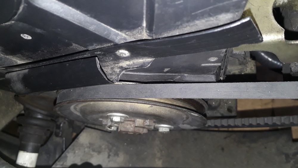

Je crois que c'est un classique de la poulie montée à l'envers

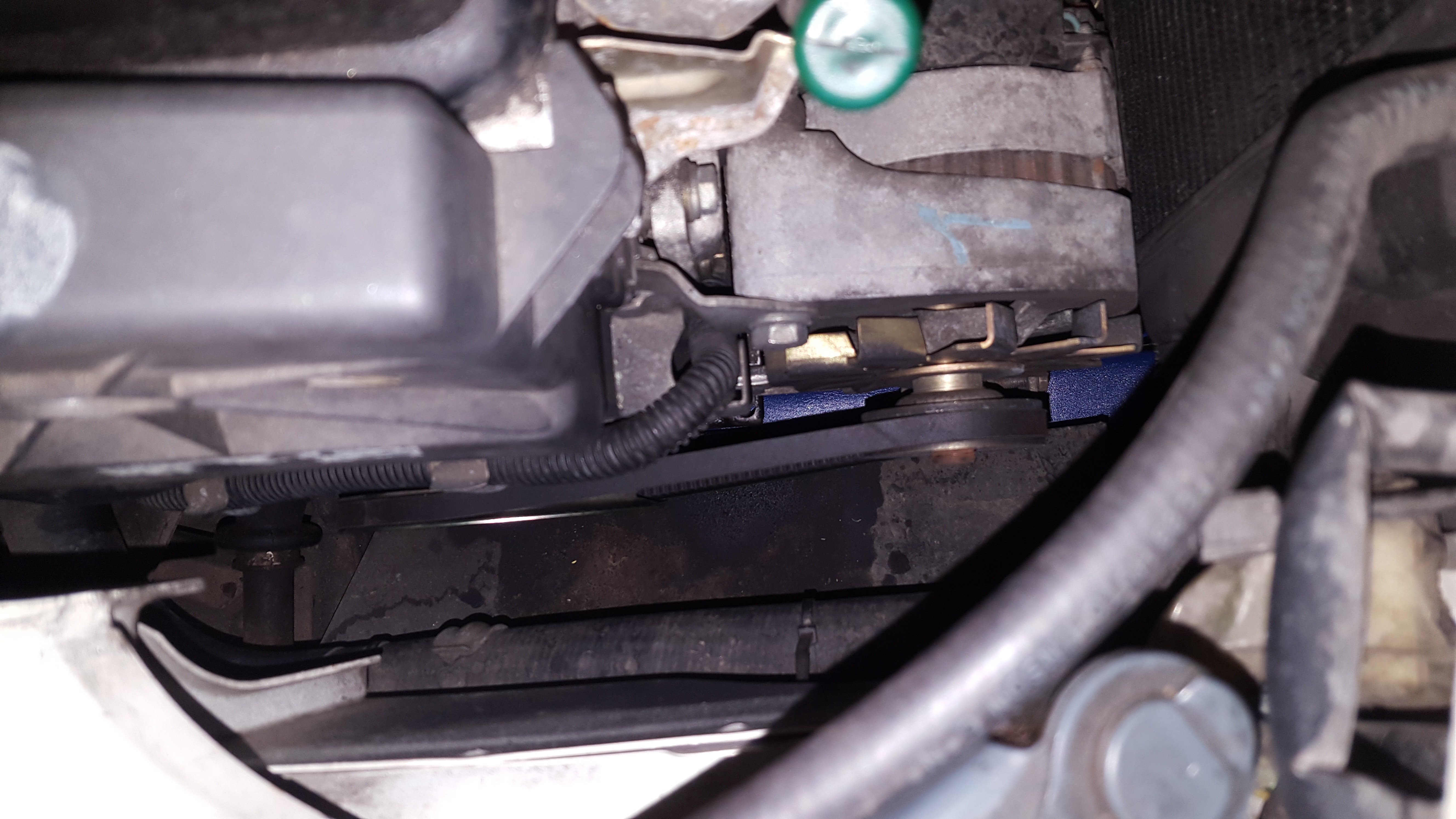

Tes vis sont invisible car dans le "creux" de la poulie, or, elle se monte dans l'autre sens. Je crois que ça m'étais déjà arrivé lors d'une distribution ou quand j'ai refais mon moteur, vu les mois passés entre le démontage et remontage, j'avais zappé le sens
J'suis allé faire cette photo rien que pour toi

Ah oui, poulie à l'envers sur le vilo
Tu la dévisses et tu la retournes
