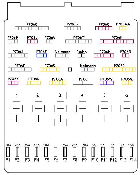

Salut Jean-Luc,
je ne trouve pas ton fil orange et le seul connecteur bleu que je trouve n'a qu'un fil rouge (voir photo)
tu peux m'aider ? :wacko: :wacko:
merci.

Re: contact antidémarrage dissimulé
Il faut que je regarde sur la mienne mais elle n'est pas accessible en ce moment :( , dès que j'arrive à la sortir, je te dis ça :ok:

Edit: si ça peut aider, voir PJ pour les connecteurs si vous n'avez pas déjà ces fichiers
