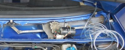

Illustration pour qu'on sache de quoi on parle
Il parait que le moteur des saxo/106 est plug & play …
Le problème le plus fréquent est que les cannelures qui entraînent les bras d'essuie-glace s'usent et n’agrippent plus assez … et à vérifier mais je crois que ce n'est pas démontable…
Pour le reste j'ai pas encore eu de problème, quel est le souci ? Parce que malheureusement on change souvent des choses pour rien (enfin pour se rassurer car on se dit que c'est vieux alors que le neuf tiendra moins que l'origine, ou pour écarter une piste)…

da-maye a écrit :
07 févr. 2023, 10:55
Je pensais regarder aussi sur des PSA plus récentes.
Le soucis c'est que c'est looooong :crying:
Je te ferais une vidéo dans la semaine :mrgreen:
