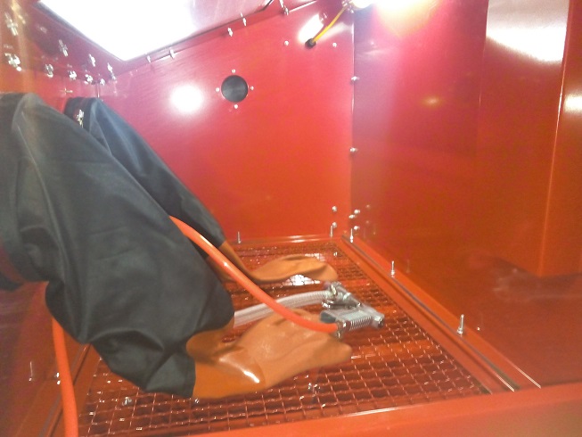

Je me suis enfin décidé
Grâce à tous les bons conseils de cherokee83, je me suis enfin décidé de commander une cabine de sablage/microbillage
Commandée mardi, reçu jeudi
c'est du rapide.
Pour l'instant, j'ai pris deux types d'abrasifs : 25kg de perles de verre et 25kg de granulés de verre.
Avant de faire les premiers essais, j'attends encore un filtre épurateur/lubrificateur pour mon circuit d'air comprimé. J'ai aussi commandé un tamis adapté pour nettoyer mes abrasifs
Et enfin, il ne me restera plus qu'à fabriquer un système de filtration relié à un aspirateur pour avaler les poussières
Je suis pressé de faire les premiers essais

Re: Peinture sur divers pièces
Joli matos, je compte investir la dedans également. tu as plus d'infos sur laquelle choisir... je t'ai fait suivre un mp
