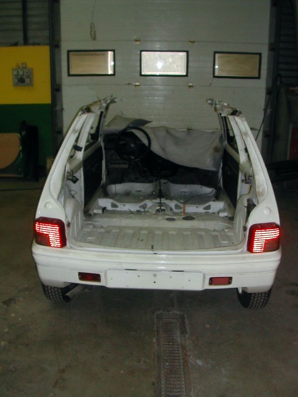

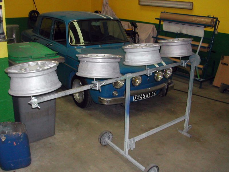

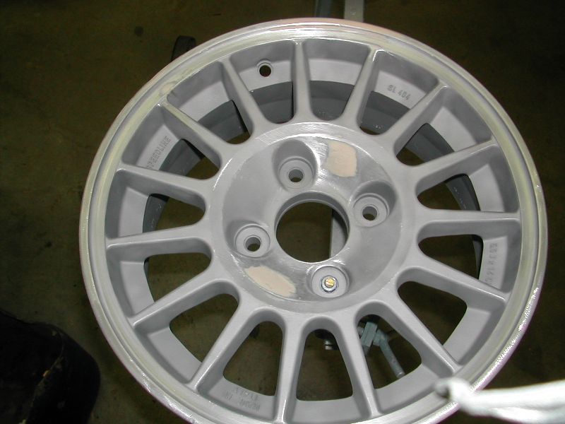

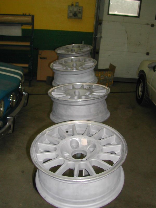

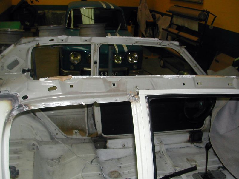

quelques photos de ma 205 :
changement du toit (cause toit ouvrant)
preparation des jantes pour la peinture

lol pas mal le coup de disqueuse :D Bonne restauration a toi, fait en une belle voiture avec ces belles jantes B)

impressionant :o
Et la rigidité de la caisse ca craint pas trops?
Messages : 13608
Has thanked : 534 times
Been thanked : 1167 times
:crying: Je trouve çà très dangeureux de découper un pavillon sans mettre l'auto sur un marbre!
J'ai déjà vu çà sur une Audi A4: après remontage, ils ont passé la voiture au banc de géométrie.Résultat: la caisse direction poubelle :crying: tellement elle était tordue!
J'espère vraiment pour toi que tout se passera bien, mais je n'aurais JAMAIS fait çà sur mon auto! :wacko:

:o impressionnant de voir une auto décapsulée comme une vulgaire boite de conserve ^_^
Chapeau pour le travail :bien: bon courage pour la suite

coucou,
je suis carrossier, où je travail on a déjà fait ce genre de boulot sur une 106 qui roulait en rallye, comme ça a été dit plus haut, ce genre d'opération ce fait TOUJOURS sur un marbre, c'est un peu du quitte ou double ton plan, imagine le manque de rigidité!
J'espère pour toi que ça n'a pas bougé mais j'ai de gros doutes surtout si la voiture a été déplacée par la suite...
Bonne chance quand même.

Je comprends pas trop pourquoi tant de boulot et de risques pour enlever un toit ouvrant... ^_^ , surtout que j'ai été surpris mais à la CC de Barbegal, il y avait au moins 2 autos avec un TO...(les pilotes l'avait tout de même laissé fermé... :D )
Enfin, bon courage et c'est clair que c'est un taff de malaaade!!! :lol:

mon toit ouvrant n'etait pas d'origine et en plus il fuyait !!
le toit a etait remis ce matin il s'est posé dessus comme un gant

Tes jantes, c'est du citron sport en 14?????? :mellow:
