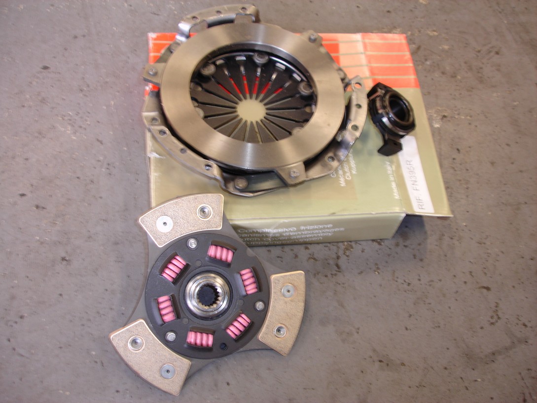

- Pose embrayage, butée et mécanisme et gros nettoyage

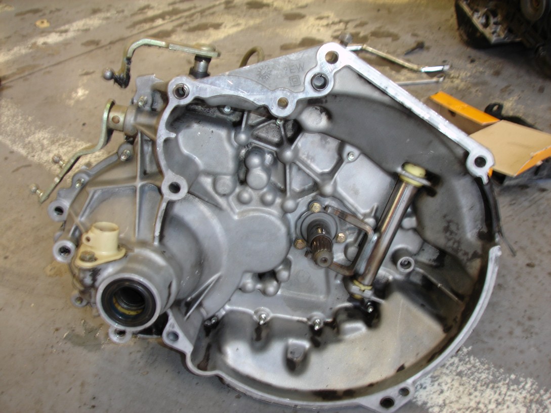

- Repose de la boite

Une boite toute propre
Embrayage tout neuf
Embrayage tout neuf

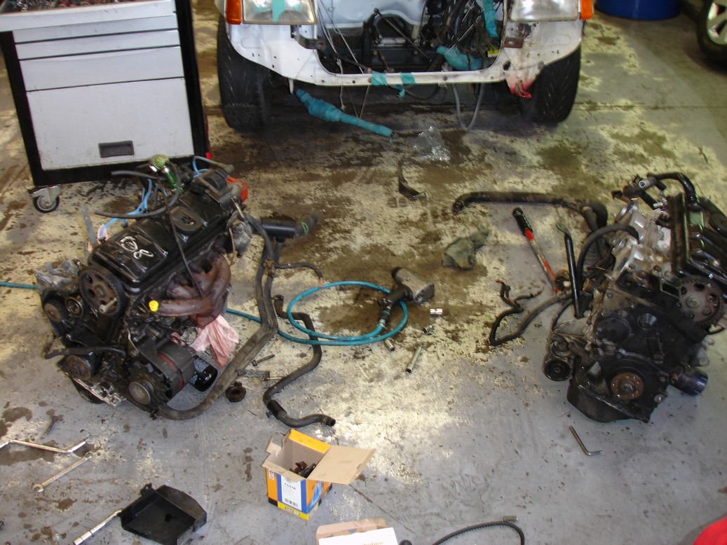

Les 2 blocs le nouveau à droite

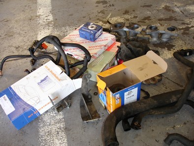

Vieilles pieces
Vieilles pieces
Vielles pieces.jpg (43.8 Kio) Vu 1995 fois

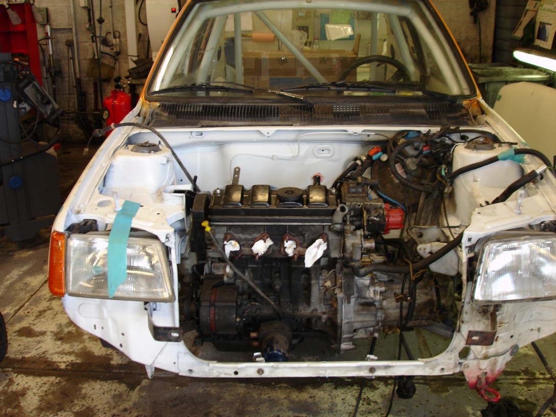

Ca y est il est dedans
