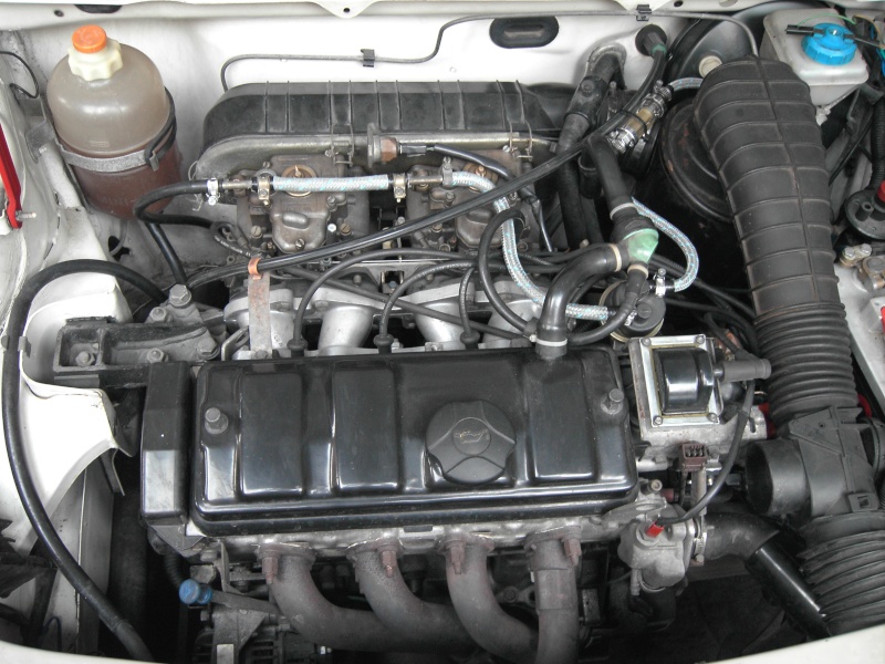

slt j'ai fait mon réglage carbu ,il y a deux semaine la voiture démarré au quart de tour a chaud et a froid.
Maintenant ,a froid elle demarre tout de suite mais a chaud j 'ai beaucoup de mal je doit insisté en restant appuyé a fond sur la pedale et en insistant sur le demarreur.Qu'est ce que ca peut etre? et est ce que vous avez le meme probleme merci
François
Messages : 1487
Re: nouveau parmi vous en ralloche
Message par François »
Tu as encore la boite à air d'origine et sur les photos, elle n'a pas l'air percée pour laisser s'évacuer les vapeurs d'essence
Et à chaud, lorsque t'essaye de la démarrer, ces vapeurs entrent dans les cylindres et engorgent le moteur
La solution serait que tu trouves la boite à air qui va juste derrière les carbus percée comme ils le faisaient à l'époque chez Peugeot en S.A.V
Ou alors peut être que tu tournes trop riche comme moi mais je n'ai pas encore eu le temps de rentrer chez moi pour m'occuper du problème
Messages : 23868
A remercié : 628 fois
A été remercié : 1248 fois
boost59 a écrit : mais a chaud j 'ai beaucoup de mal je doit insisté en restant appuyé a fond sur la pedale et en insistant sur le demarreur.Qu'est ce que ca peut etre? et est ce que vous avez le meme probleme merci
C'et tout a fait normal sur une ralloche de série :mrgreen: (pour la raison que te donne François)

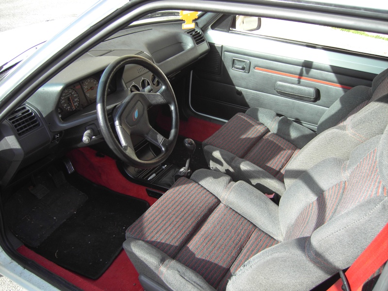

A été remercié : 152 fois
Message par Bastien »
trés propre ton intérieur :ok: le même de rallye est il vaut une fortune :mrgreen:

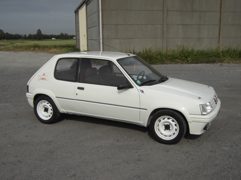

voila aujourdhui grand nettoyage de la rallye .elle s est fait une beaute
Message par Chti Rallye »
Jolie Ralloche! :ok:
Tu es de quel coin? :unsure:

Message par boost59 »
dunkerque
