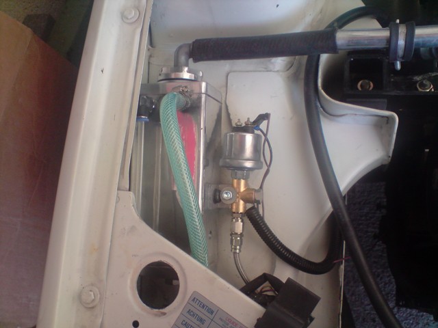

La partie hydraulique est raccordée au bloc, demain après-midi, je devrais finir de raccorder la partie électrique :mrgreen:

jean-luc13 a écrit :La partie hydraulique est raccordée au bloc, demain après-midi, je devrais finir de raccorder la partie électrique :mrgreen:
La partie électrique reste le plus long dans l'installation !!
le temps de passer fils électriques et gaines, c'est pénible, sans parler des branchements .
Enfin une fois fini, je ne te dis pas la satisfaction, quand tout marche.
Au fait, tu me dira si ton mano de pression réagit vite, ou si il est un peu lent !
:huh: Juste pour confirmer, si c'est bien l'éloignement de la sonde qui en est la cause. :rolleyes:
:o Le mien est un peu paresseux !! :)

Steeve (l'ancien proprio) avait déjà tout tiré, il reste juste a raccorder et a prolonger le fil du manocontact d'origine pour le voyant d'alerte.
Pour la rapidité, je ne pourrai pas te le dire tout de suite, il manque quelques pièces a mon moteur pour le demarrer en ce moment :lol: (mais sur la groupe A en VDO, ce n'est pas particulièrement lent :unsure: )

La sonde de pression d'huile est enfin branchée! :bien:
(je profite de la 1ere journée de beau temps de mes vacances :angry: pour bosser un peu :mrgreen: )
