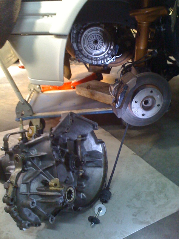

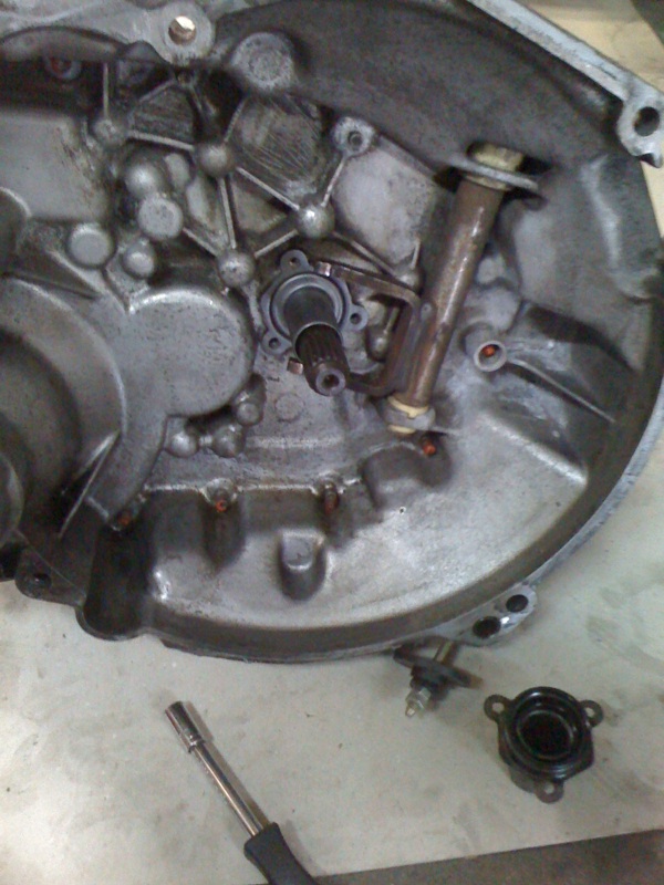

aujourd'hui , changement de la douille guide...je cale mon moteur par dessous sur mon crick, je dévisse mon support de boite,je baisse mon moteur, et la sors sans trop des soucis,
, ensuite changement de la douille,
, jusque ici tout baigne..
puis remontage de la boite et remise en place de l'ensemble.
et c'est galère et goulague, moi et mon crick, on s'en est vu, et on a fini par faire LA bOULETTE du jour... :crying:

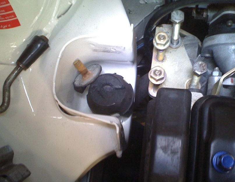

pour remettre en place le support qui est sur la boite, je descends doucement le crick et là , c'est le drame!!! :blink: :crying:
BON BEN je recherche un support..... :mrgreen:

:o Mince la boulette :( , sa va s'arrranger :ok: courrage !!!!
michael95
Messages : 271
Localisation : EZANVILLE 95
Re: la ralloche du val d'oise
Message par michael95 »
fonce58 a écrit ::o Mince la boulette :( , sa va s'arrranger :ok: courrage !!!!
sans soucis, Greg VDB devrait me faire parvenir la pièce... :ok:

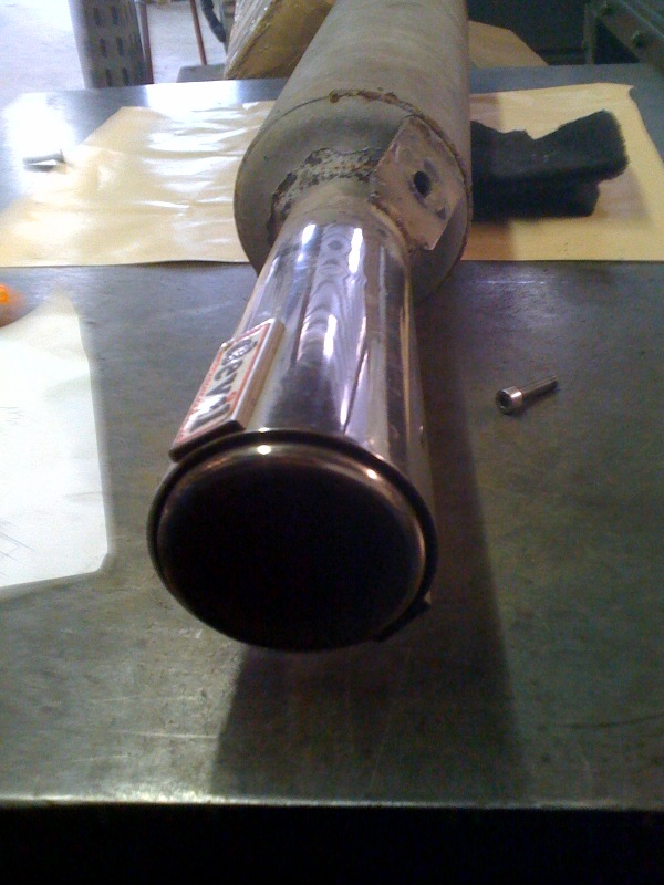

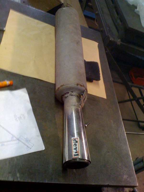

salut à tous,
Dans le cadre de la sauvegarde du patrimoine, voilà une belle pièce à sauvegarder et qui sait à reproduire..... :rolleyes:
Je remercie par avance l'heureux mécène de sa confiance.... :p

michael95 a écrit :salut à tous,
<oo> Moi, moi preum's...J'en veux un :rolleyes:
