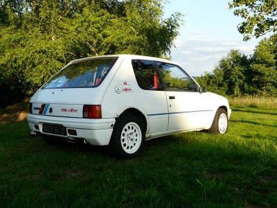

Et un petit coup vite fait sur la voiture et surtout le coffre qui avait mangé de l'huile aussi
Petite pensée à tous ceux à qui j'ai dit : "En 7x13 avec des cales de 10 mm et des pneus en 185, je n'ai jamais touché......" Bon, la j'ai pris un trou en appui, m'enfin, le résultat est là, ça a touché. Je la trouve un peu basse de toute façon, je pense recranter légèrement mon train arrière dans un futur proche.
