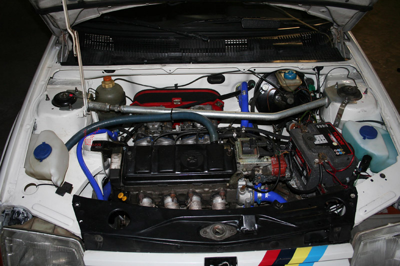

ce soir j'ai fait le tri dans les pieces que j'ai recuperées sur la junior
une paire de bavettes qui iront peut etre sur l'autre rallye, un bac a batterie qui part en sablage demain, 2 joints de phare qui sont deja nettoyés et montés, du faisceau d'origine qui ma permis de recuperer des fiches male pour ameliorer le faisceau des manos, j'ai remis 2 fiches males dans la prise du faisceau d'origine, puis fabrication d'un support pour la sonde de pression d'huile (provisoire en attendant d'avoir une meilleure idée )

ce soir, le support est sablé, appreté et repeint :rolleyes:

ce matin, je me suis attaqué a la refection de la deco coté gauche :D

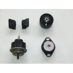

cet apres midi changement de l'anticouple
est ce que quelqu'un sait sur quelle voiture ca se monte ca ?
car je l'ai commandé sur oscaro mais il est different de celui de la rallye, il se monte quand meme ?? on dirait un support de gti non ? :unsure:

oui gti maintenant celui de la 205 rallye NFP donc tu installe celui la et tu met le petit pour enlever le jeux latérale du moteur j ai déjà vue se montage sur une GrA regarde sur le catalogue PTS celui qui propose pour 205 photo ^^
