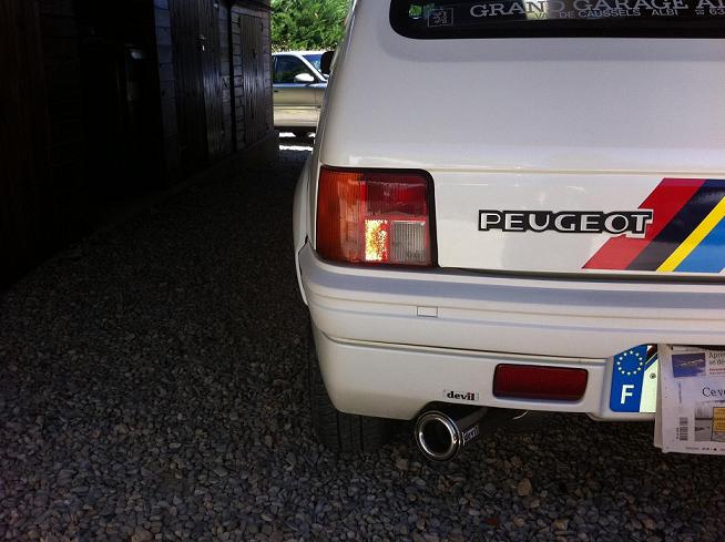

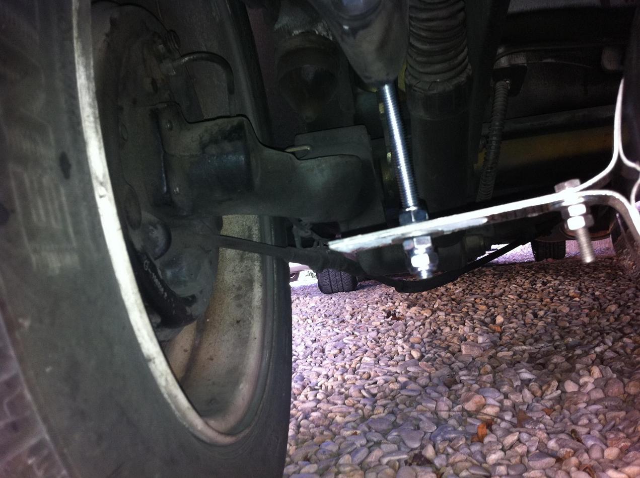

Ça y est le devil est monté. Nickel ! Je n ai pas du tout galéré :ok: . Il m a fallut quand même 2H.... Au départ il était prévu pour une golf 1 cabriolet....donc pas de collier autour du devil.... Sans parlé de la colerette qu il a fallut souder á l entrée et la sortie raccourcie
Les photos suivront dans les prochains jours.
Par contre le son n est pas plus fort que le pot d origine sauf au ralenti.

Les photos du devil.

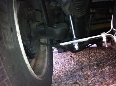

Collier Inox pour tuyaux de chauffage, tige filetée de 8 et écrous freins.... Et voilà...

joli cône :blush: par contre elle sert à quoi cette grande vis?

Au départ le cône était prévu pour golf 1 (regarde mon topic page précédente) de ce fait le corps du silencieux est plus vers le milieu de la voiture même si le cône est bien positionné. Quand je l'ai fait raccourcir (cône beaucoup trop long) j'ai conservé "l'angle" d'origine de la sortie.
Pour répondre à ta question la tige filetée est placé dans le silenbloc "en haut" et est vissée à mon fameux collier de chauffage "en bas". Mon collier à une patte plus longue que l'autre (à gauche) vu que le pot est plus vers le milieu... j'ai fait pareil du côté droit.... Je précise que je peux quand même utiliser la roue de secours.

ok merci :ok: et pour la ligne? ce qui serait intéressant une photo vue de dessous :D

Pour la ligne, ligne d'origine à emmanchement avec adaptateur collerette (elle est en photo dans mon topic). Le devil est monté comme un échappement "d'origine".... :D

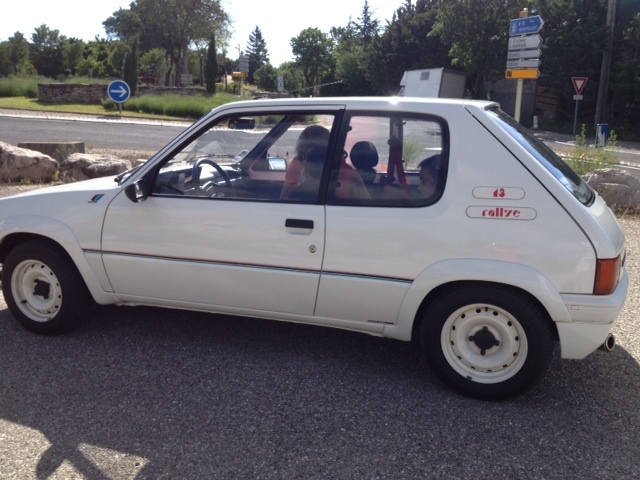

Cette année avec la restauration de la GTI, ma petite Rallye ne sera pas trop sortie.... j'ai profité du rassemblement au Caylar pour lui dégoudir les roues... la suite en photos
